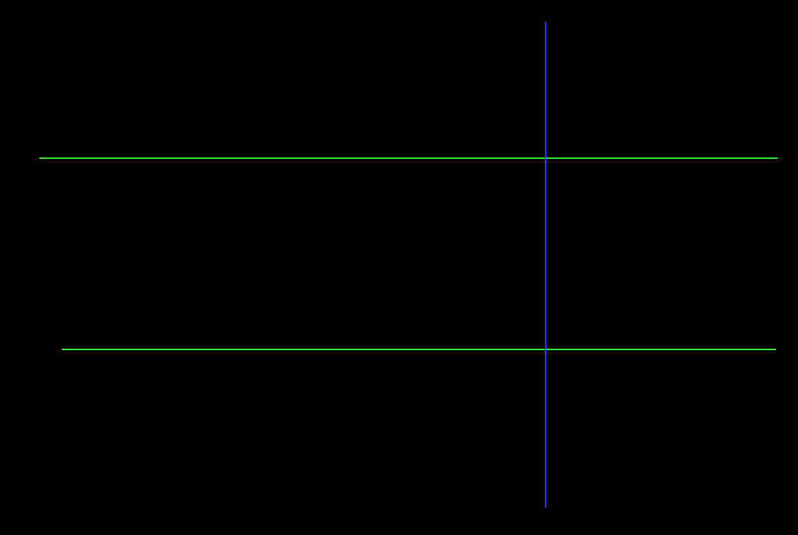

Hallo Forum,

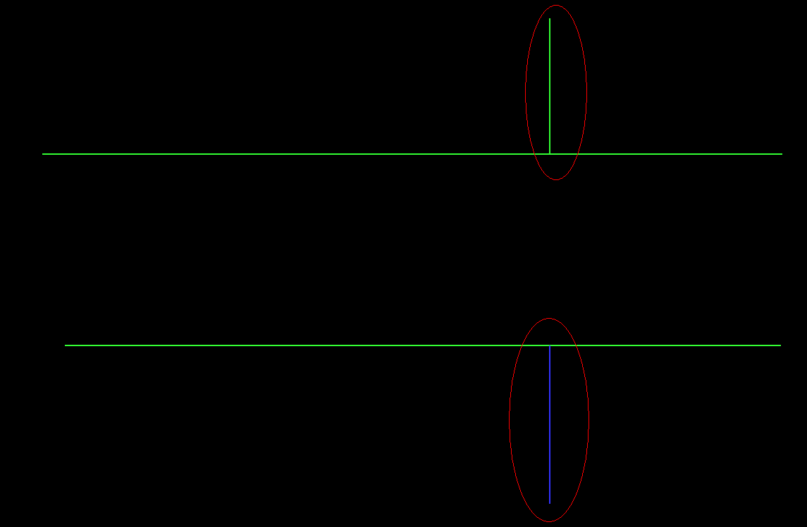

Habe ein Problem mit dem Befehl Kurve trimmen in NX5. In den Objektvoreinstellungen habe ich als Standardfarbe grün eingestellt, 3 Grundkurven gezeichnet und eine davon blau umgefärbt (Bild1). Dann habe ich mit dem Befehl Kurve trimmen den mittleren Bereich der blauen Kurve getrimmt, nicht assoziativ, Eingabekurven ersetzen. Von den 2 Kurventeilen die dann überbleiben wird eine wieder auf die Standardfarbe umgefärbt (Bild2). In NX4 war dies nicht der Fall d.h.: mit den gleichen Einstellungen bleiben beide Kurvensegmente blau.
Woran kann das liegen bzw. gibt es hierfür vielleicht eine Einstellungsmöglichkeit in NX5?
mfG
Florian

@Florian
sieht nach einem Versionsfehler aus, ist die voreingestellte Farbe Grün wäre das eine Bestätigung.
Grips

Hallo Florian,
meines Erachtens arbeitet NX5 unterschiedlich im Vergleich zu den Vorgängerversionen. Mir ist schon des öfteren beim Trimmen von Kurven aufgefallen, dass NX nicht die alte Kurve kürzt oder verlängert, sondern eine neue Kurve erzeugt und anschließend den Layer und die Farbe anpasst. Bei mir waren die Kurven weiß, beim Trimmen flackern die Kurven kurz grün auf und werden anschließend vom System in die vorherige Farbe (in meinem Fall weiß umgefärbt.
Bei Dir wird aus einer Kurve zwei. Meine Vermutung ist, dass eine Kurve die ursprüngliche Farbe erhält (Vorgang von oben), die zweite aber als vollständig neue Kurve nicht in Verbindung mit der alten gesetzt wird. Dadurch könnte dieser Effekt auftreten.
Wo wir gerade beim Trimmen von Kurven sind. Kürlich hatte ich bei der NX 5.0.3 folgendes Phänomen: Einen Vollkreis getrimmt (nicht assoziativ), anschließend in den nicht sichtbaren Bereich gewechselt und wieder zurück. Auf einmal hatte ich zwei oder drei Kreise. Den getrimmten Kreisbogen und zweimal den ursprünglichen Vollkreis. Hat jemand schon einmal die gleiche Erfahrung gemacht?
