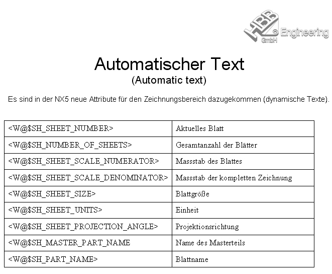

Hallo Zico,
ja da gibt's was. In NX5 sogar "mehr denn je".
Hie zwei Auszüge aus unseren Updateunterlagen.
Walter Hogger

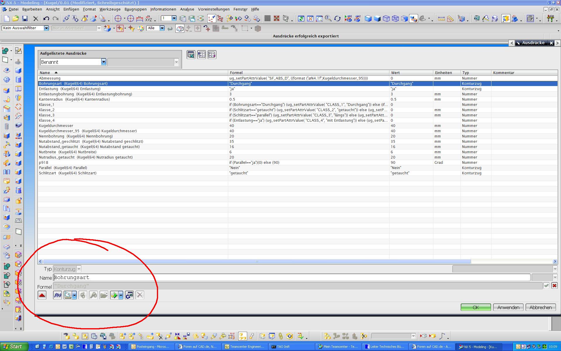

textausdruecke.exp.txt
Hallo Zico,
ich habe dir ein Beispiel angehängt. Mach ein neues Teil, an der Datei "textausdruecke.exp.txt" das "txt" entfernen, dann die Datei in dem Ausdruckseditor importieren. Das sollte anschließend so aussehen wie in dem Pic.
Beim Erstellen des Ausdrucks musst du vorher umstellen auf "Konturzug".

Hallo Meinolf, also da lag schon mal als erstes der Hase begraben. Ich habe nicht auf Konturzug umgestellt (was hat denn ein Konturzug mit Texten zu tun?). Wie auch immer, jetzt stehen die Texte in der Anwenderausdrucksliste. Wenn ich jetzt aber ein neues Drawing erzeuge, darin eine Textbox anlege, darin wiederum auf das Modell zugreife, bekomme ich nur die Parameter des Typs Nummer angezeigt. Wie komme ich denn an die Konturzüge?
