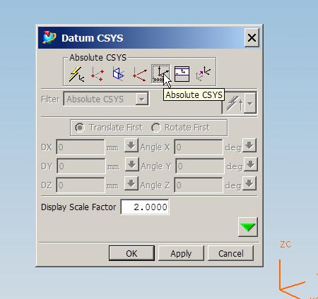

Hallo liebe Gemeinde,
hab da mal ne Frage.
Wie bekomme ich in NX 4 am Anfang der Konstruktion die drei Fixed Datum Planes her.
Entweder bin ich blind oder...
Danke im vorraus!

erstellt am: 17. Apr. 2008 08:43    Editieren oder löschen Sie diesen Beitrag!  <-- editieren / zitieren -->   Antwort mit Zitat in Fett Antwort mit kursivem Zitat    Unities abgeben: 1 Unity (wenig hilfreich, aber dennoch)2 Unities3 Unities4 Unities5 Unities6 Unities7 Unities8 Unities9 Unities10 Unities Nur für -Techniker- 10 Unities + Antwort hilfreich
Hallo Techniker,
#insert#datum/point#datum CSYS#absolute CSYS#
Felix

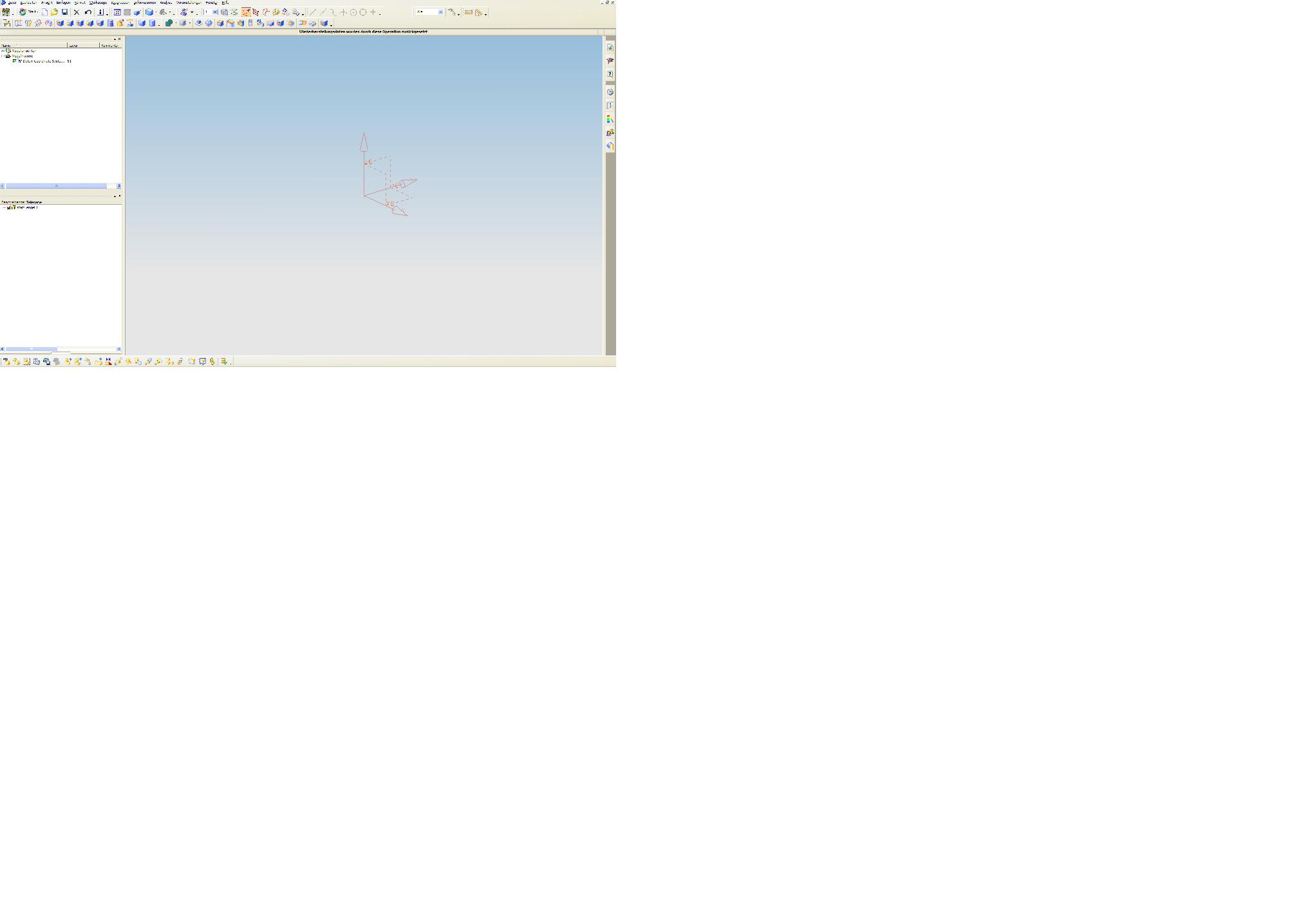

erstellt am: 17. Apr. 2008 08:49    Editieren oder löschen Sie diesen Beitrag!  <-- editieren / zitieren -->   Antwort mit Zitat in Fett Antwort mit kursivem Zitat    Unities abgeben: 1 Unity (wenig hilfreich, aber dennoch)2 Unities3 Unities4 Unities5 Unities6 Unities7 Unities8 Unities9 Unities10 Unities
Hallo Felix,
ich arbeite noch nicht so lange im CAD bereich bzw mit nx, daher kann ich nur wenig mit deiner Antwort anfangen!

erstellt am: 17. Apr. 2008 08:57    Editieren oder löschen Sie diesen Beitrag!  <-- editieren / zitieren -->   Antwort mit Zitat in Fett Antwort mit kursivem Zitat    Unities abgeben: 1 Unity (wenig hilfreich, aber dennoch)2 Unities3 Unities4 Unities5 Unities6 Unities7 Unities8 Unities9 Unities10 Unities Nur für -Techniker- 10 Unities + Antwort hilfreich
Hallo Techniker,
dann mal als screenshot...
Felix

erstellt am: 17. Apr. 2008 09:04    Editieren oder löschen Sie diesen Beitrag!  <-- editieren / zitieren -->   Antwort mit Zitat in Fett Antwort mit kursivem Zitat    Unities abgeben: 1 Unity (wenig hilfreich, aber dennoch)2 Unities3 Unities4 Unities5 Unities6 Unities7 Unities8 Unities9 Unities10 Unities
Hallo Felix,
danke für deine Mühe, aber bei mir sieht es dann so aus wie im Anhang.
Ich vermisse die Fixed Datum Plans.

erstellt am: 17. Apr. 2008 09:06    Editieren oder löschen Sie diesen Beitrag!  <-- editieren / zitieren -->   Antwort mit Zitat in Fett Antwort mit kursivem Zitat    Unities abgeben: 1 Unity (wenig hilfreich, aber dennoch)2 Unities3 Unities4 Unities5 Unities6 Unities7 Unities8 Unities9 Unities10 Unities Nur für -Techniker- 10 Unities + Antwort hilfreich
Jep, aber damit geht es doch genauso.
Wenn du damit nicht arbeiten willst: #insert#datum/point#datum plane#fixed methods#
Felix

erstellt am: 17. Apr. 2008 17:32    Editieren oder löschen Sie diesen Beitrag!  <-- editieren / zitieren -->   Antwort mit Zitat in Fett Antwort mit kursivem Zitat    Unities abgeben: 1 Unity (wenig hilfreich, aber dennoch)2 Unities3 Unities4 Unities5 Unities6 Unities7 Unities8 Unities9 Unities10 Unities
Hallo Leute,
Danke für die vielen Antworten, aber jetzt nochmal dum gefragt:
Ihr seht oben an dem screenshot die drei Bezugsachsen und die "Gestrichelten" Flächen (Datum Plans?)
So gibt es jetzt die möglichkeit die gestrichlten plans als "richtige Plans"(sichtbar wie normale Datum Plans) darzustellen???

erstellt am: 18. Apr. 2008 07:48    Editieren oder löschen Sie diesen Beitrag!  <-- editieren / zitieren -->   Antwort mit Zitat in Fett Antwort mit kursivem Zitat    Unities abgeben: 1 Unity (wenig hilfreich, aber dennoch)2 Unities3 Unities4 Unities5 Unities6 Unities7 Unities8 Unities9 Unities10 Unities Nur für -Techniker- 10 Unities + Antwort hilfreich
..also noch einmal:
"einfügen / bezugsobjekt / bezugsebene /
x-y anwenden / x-z anwenden / y-z OK"
...und das ganze in ein makro, resp journal.
