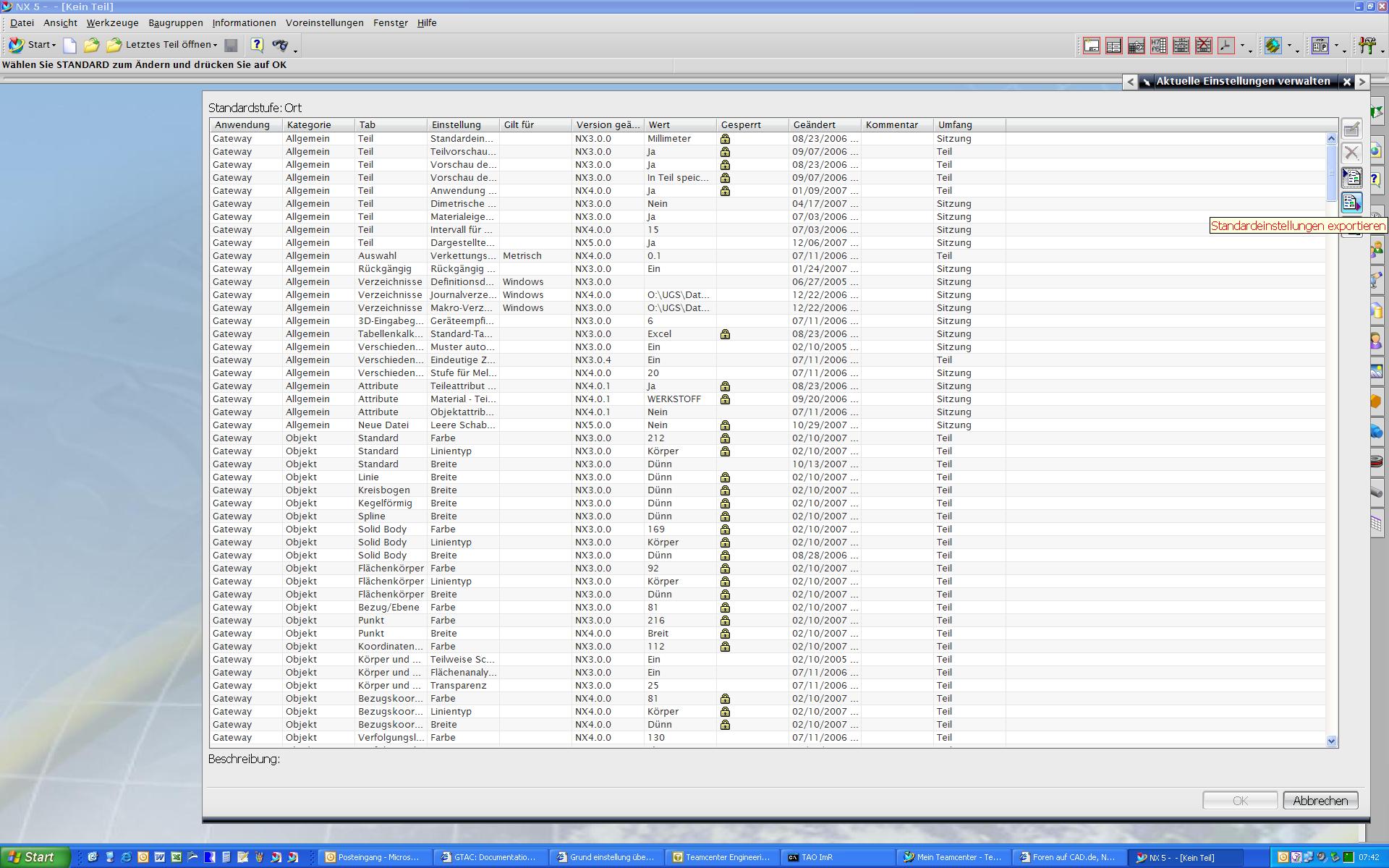

Hallo Jungs
kann jemand von euch mir sagen, wie ich die grundeinstellungen (Schwarze hingergrund, Frabe definition, Toleranz definition usw.) von meinem Geschäft zu mir nach Hause übernehmen kann??? ich schaffe mit NX4.
ich bin gespannt auf eure antworten...
grüssli eurer Hippo
MfG Hippo

Moin Hippo,
du kannst deine Anwenderstandards exportieren zu Hause wieder importieren. Ich mache das auch bei Versionswechseln so.
Und natürlich ein Vorlage- bzw. Seeed-Teil mitnehmen.
grüße
Grüße Meinolf

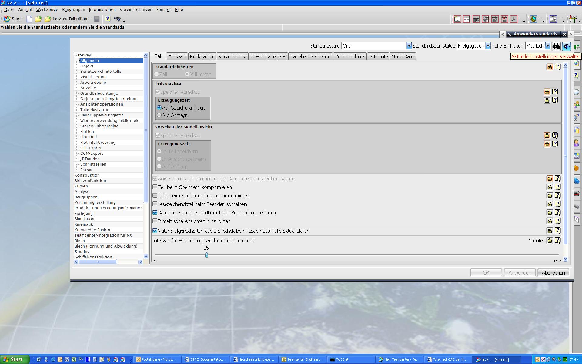

MoinZ,
Datei, Dienstprogramme, Anwenderstandards, dann oben rechts auf das "Auge" klicken, in der rechten Befehlsleiste das 2. Icon von unten.
grüße
Grüße Meinolf
Ich steh auf flotte Dreier

Danke, es hat geklappt :-)
