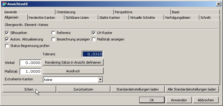

Supermario
Sehen Sie sich das Profil von Supermario an!   Senden Sie eine Private Message an Supermario  Schreiben Sie einen Gästebucheintrag für Supermario
Beiträge: 305
Registriert: 27.02.2004
NX8.5, TCUA , Win7
erstellt am: 17. Apr. 2008 10:19    Editieren oder löschen Sie diesen Beitrag!  <-- editieren / zitieren -->   Antwort mit Zitat in Fett Antwort mit kursivem Zitat    Unities abgeben: 1 Unity (wenig hilfreich, aber dennoch)2 Unities3 Unities4 Unities5 Unities6 Unities7 Unities8 Unities9 Unities10 Unities Nur für Markus_30 10 Unities + Antwort hilfreich
Erben findest du im Ansichtsstil siehe Bild -> Mauszeiger
Gruß Mario

erstellt am: 17. Apr. 2008 12:00    Editieren oder löschen Sie diesen Beitrag!  <-- editieren / zitieren -->   Antwort mit Zitat in Fett Antwort mit kursivem Zitat    Unities abgeben: 1 Unity (wenig hilfreich, aber dennoch)2 Unities3 Unities4 Unities5 Unities6 Unities7 Unities8 Unities9 Unities10 Unities
Hallo, Mario,
hat leider auch nicht funktioniert.
Ich habe es aber hinbekommen: Ich habe zunächst die Schnittliniendarstellung wieder auf "Keine" gesetzt. Danach habe ich die Teilebereinigung nochmals durchgeführt, danach habe ich die Schnittliniendarstellung wieder auf sichtbar umgestellt und gleichzeitig den Haken bei "Bezeichnung anzeigen" gesetzt. Dann war die Schnittliniendarstellung wieder in Ordnung, soll heißen, die Schnittlinie ist seit dem wieder sichtbar. Nur diese Vorgehensweise in exakt der Reihenfolge hat funktioniert. Ich habe keine Ahnung, warum. Wird der Haken bei "Bezeichnung anzeigen" nicht sofort mit gesetzt, sondern im nächsten Schritt, dann funktioniert es wieder nicht. Muss man erst mal drauf kommen...
