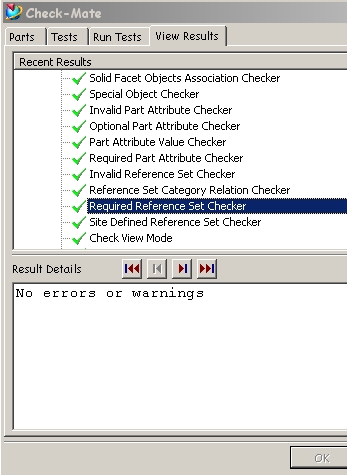

Hallo liebe Gemeinde,
Ich bin auf der Suche nach einem Checker. Die Versuche einen Checker selber zu bauen sind bis jetzt leider gescheitert.
Der Checker muss prüfen, ob im Part ein oder mehrere RefSets vorhanden sind (z. B.: MODELL UND/ODER FACETTEN) und wenn ja, ob den RefSet(s) Feature(s) aus dem Part zugewiesen sind. Alles muss in eine Log-Datei geschrieben werden.
Vielen Dank für die Unterstützung im Voraus.
In NX gibt es unter anderem den CheckMate.
Dafür braucht man eine kostenpflichtige Lizenz.
>>Der Checker muss prüfen, ob ...
Mit den Möglichkeiten von CheckMate bin ich nicht ausreichend vertraut, aber beatrage doch über Deinen Vertriebspartner eine 30-Tage-Testlizenz.
( Die einzelnen Kriterien lassen sich in definiertem Umfang anpassen. )
Aus der Online-Hilfe:
Prüffunktion: %mqc_check_multi_ref_sets_ent
Description:
    1. Check if specified reference sets do not contain disallowed entity types.
      For example, REP reference set allows only Facetted_Bodies,
      any other type elements are invalid.
      To use this function, please make sure the option
      "Only specified type allowed?" is on.
    2. Check if given reference set contains at least one specified type member.
      For example, MODEL reference set must contain at least one Body.
      "At least one valid member exist?" is on.
(2) sieht für mich so aus, als wäre es genau das, was Du suchst.

wie R.Schulze richtig vermutet, mit Check-Mate gehts, es lassen sich unzählige Kriterien auswählen, die gecheckt werden sollen, darunter auch das Vorhandensein von Ref-Set's.
Es kann auf Wunsch ein externes Log-File erzeugt werden, aber auch ein File, das in Teamcenter an die Corp Part Revision gehängt wird, aus dem man sehen kann ob das File erfolgreich (oder eben nicht) gecheckt wurde. Somit kann man dann steuern, das z.B. die Freigabe oder das Fixen eines Parts nur erfolgt, wenn der Check vorher mit OK durchgelaufen ist.

Oder frag mal Deinen Vertriebler nach einer Testlizenz für "Requirements-Driven Design Validation" - auch RDDV genannt.

Danke für die Infos.
Ich habe inzwischen einen vorhandenen Checker so umgebaut, dass er mir das liefert, wonach ich gesucht habe.
