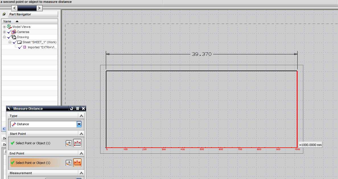

Hallo an Alle,
Ich habe ein dxf mit einem simplen Rechteck im Model-Space und einem skalierten View im Layout erzeugt. Dieses lade ich in NX.
Jetzt möchte ich in NX in der Zeichnung ein assoziatives Maß anbringen. Dies gelingt mir aber nicht. Es wird nicht das korrekte Maß angegeben.
Messe ich dagegen mein Rechteck nach, werden mir die korrekten Dimensionen des Modells angezeigt.
Was muss ich tun?
Plattform: NX 5.0.3.2
Gruß und Danke im Voraus

hier ist der klassische Umrechnungsfaktor mm-inch im Spiel.

Danke, das wars!
Das Format der Dimension muss in diesem Fall explizit auf mm umgestellt werden (warum auch immer).

Schau mal, ob bei "import-->dxf-->Modify Settings-->base Parts" English oder Metric eingestellt ist.

IMHOIn my humble oppinion (Meiner Meinung nach) sind lediglich die Units beim Bemassen auf Inch eingestellt ... das Modell passt eh ..
Im Style Menue unter Units zu finden  bzw. generelle Voreinstellung unter #Preferences#Annotation ...

Die Ladeoption war schon auf "Metric" (und ich hab's jetzt nochmal explizit so probiert). Warum NX dann im View in Zoll bemasst ist mir schleierhaft.

In der Tat sind in diesem Fall die Preferences auf Inch gesetzt.
