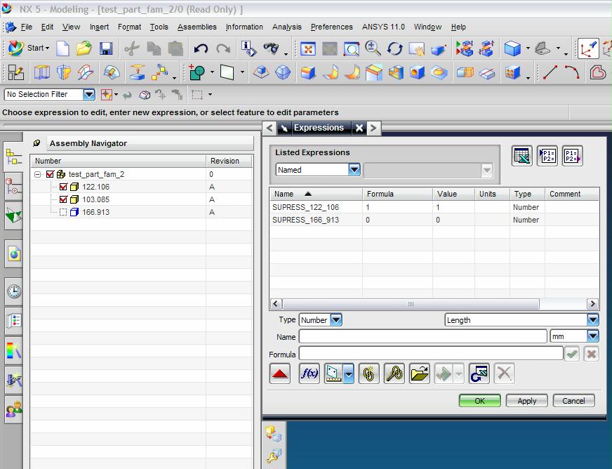

Ich möchte gerne über eine Teilefamilie eine Baugruppe steuern. Hier mein Beispiel >>> ich will zwei Varianten von der Baugruppe darstellen. In der Variante 1 soll der grüne Puffer und die Mutter dargestellt sein. Und in Variante 2 der grüne Puffer und der Stopfen. Ich habe beide Komponenten (Mutter und Stopfen) in die Teilefamilie über Spalten hinzufügen ausgewählt. Siehe Bild a) dann auf erzeugen geklickt >> Excel öffnet sich >> in die Spalten A und B habe ich einfach mal Werte eingetragen. Spalte C und D wird in der Zeile 2 automatisch eingetragen. Was schreibe ich nun in Zeile 3 unter  C und D rein ?
Es sollte einfach so sein dass ich zwei Varianten von der Baugruppe habe.

Hallo RSZ,
das würde ich gar nicht über das Spreadsheet lösen, sondern mit Hilfe von Reference Sets.
Das eine enthält Komponente A+B, das andere A+C.
Sollte sich auch im Mutterteil so definieren lassen.

Ich nehm an, die Teile sollen auch unterschiedliche IDs haben
- schließt die RefSet Variante aus ...
Mögliche Lösung wär:
ComponentSupression über eine Expression - und die wird in die PartFamily aufgenommen.
