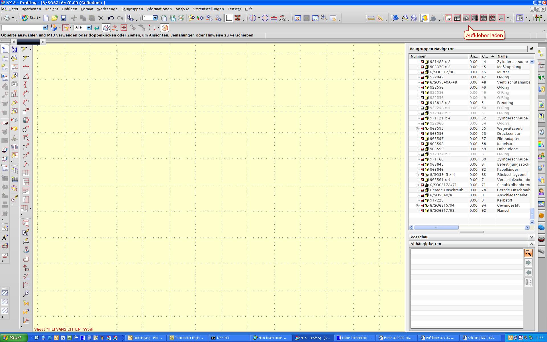

Warum lädst du dir nicht einfach die UG-Tools Drafting Werkzeugleiste in deine Zeichnungsumgebung und schaltest darin den Aufkleber-Befehl ein?
Siehe Screenshot.

Das habe ich ja schon. Ich will jetzt aber zum Beispiel direkt den Aufkleber "Kanten gebrochen" als nativ haben. Ich will mir das durchklicken in dem Aufklebermenü ersparen.

dann erstell dir ein Makro.
