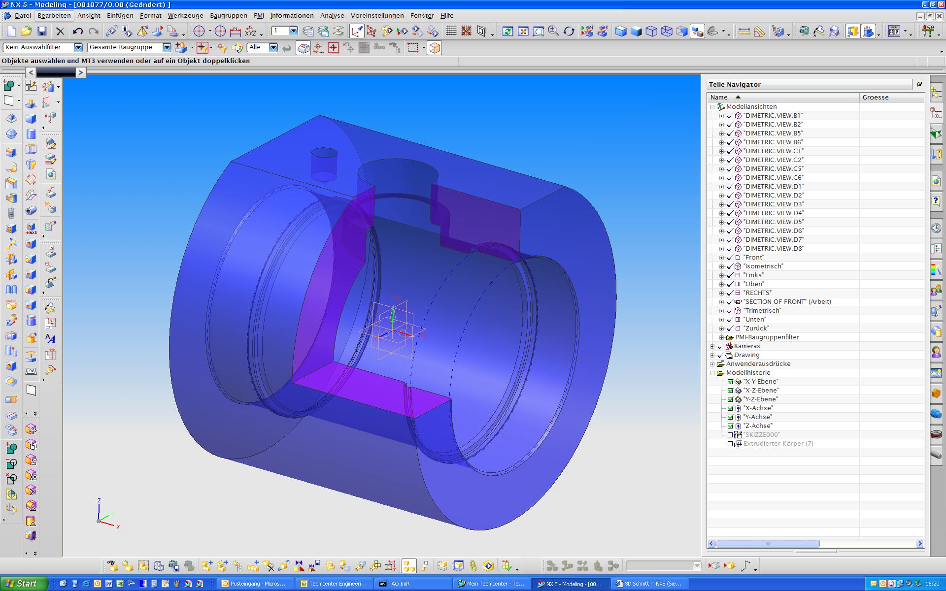

erstellt am: 09. Apr. 2008 16:32    Editieren oder löschen Sie diesen Beitrag!  <-- editieren / zitieren -->   Antwort mit Zitat in Fett Antwort mit kursivem Zitat    Unities abgeben: 1 Unity (wenig hilfreich, aber dennoch)2 Unities3 Unities4 Unities5 Unities6 Unities7 Unities8 Unities9 Unities10 Unities Nur für Linsi 10 Unities + Antwort hilfreich
Hallo Linsi,
ich sehe zwei Wege:
1.
Du erstellst einen echten Baugruppenschnitt. Dazu erzeugst du am besten eine Dummy-BG, in die du deine eigentliche Baugruppe einfügst.
Dann erzeugst du eine Skizze, die du dann extrudierst, rotierst oder was auch immer.
Als letztes erzeugst du mit dem neuen Volumen, das du in der Dummy-BG erzeugt hast, einen Baugruppenschnitt. Du kannst auswählen, welche Komponenten geschnitten werden sollen.
Am Ende sieht das so aus wie in "bg-schnitt_1.JPG"
Der Nachteil ist, das du eine Dummy-BG benötigst, wenn deine eigentliche BG nicht verändert werden soll.
2.
Mit dem PMI Modul (eigene Lizenz) kannst du das in deiner eigentlichen BG machen, und du kannst beliebig viele Schnittansichten erzeugen. Die Ansichten kannst du dann auch in Zeichnungen verwenden.
Der Nachteil ist, das du dafür eine Lizenz benötigst.
Wie das ausschaut, siehst du in den Pics "bg-schnitt_2.JPG" bis "bg-schnitt_4.JPG"

erstellt am: 09. Apr. 2008 16:33    Editieren oder löschen Sie diesen Beitrag!  <-- editieren / zitieren -->   Antwort mit Zitat in Fett Antwort mit kursivem Zitat    Unities abgeben: 1 Unity (wenig hilfreich, aber dennoch)2 Unities3 Unities4 Unities5 Unities6 Unities7 Unities8 Unities9 Unities10 Unities Nur für Linsi 10 Unities + Antwort hilfreich
hier das letzte Bild

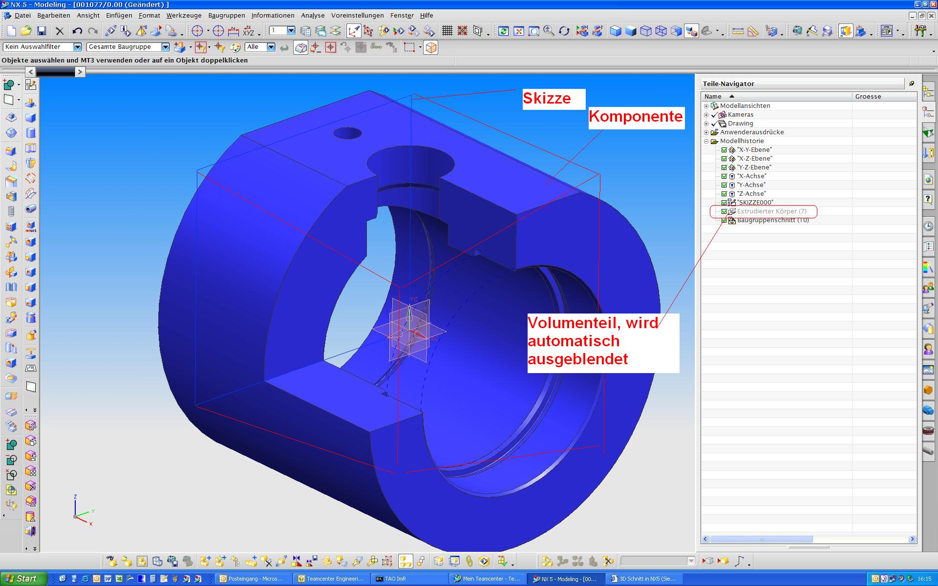

erstellt am: 10. Apr. 2008 07:30    Editieren oder löschen Sie diesen Beitrag!  <-- editieren / zitieren -->   Antwort mit Zitat in Fett Antwort mit kursivem Zitat    Unities abgeben: 1 Unity (wenig hilfreich, aber dennoch)2 Unities3 Unities4 Unities5 Unities6 Unities7 Unities8 Unities9 Unities10 Unities Nur für Linsi 10 Unities + Antwort hilfreich
mit Dummy-Baugruppe meine ich eine Baugruppe, die du an sich nicht benötigst für deine Konstruktion.
Für das was du vorhast, macht das aber Sinn.
Deine eigentliche Baugruppe "A" besteht aus 5 Komponenten, "B","C","D" und 2x"E".
Wenn du jetzt einen Baugruppenschnitt erstellst, werden die einzelnen Komponenten auf der Einzelteilebene nicht geändert. Sie werden aber in der BG "A" geschnitten. Das heißt auch, das wenn du dann eine Zchg. der BG "A" erstellst, sind die Teile geschnitten.
Das wirst du aber in der Regel nicht haben wollen.
Also machst du eine übergeordnete BG "Z", in die du deine BG "A" als Komponente einfügst. Dann kannst du immer noch den Baugruppenschnitt erstellen und die Zchg. der BG "A" erstellen, ohne das dann die Einzelteile in der Zchg. der BG "A" geschnitten werden.
Den Baugruppenschnitt erstellst du ganz einfach. Skizziere den Querschnitt, den du wegschneiden willst, in der BG "Z".
Dann machst du ein Extrusion. Es ensteht ein Volumenteil in der BG "Z". Dann gehst du auf Baugruppenschnitt, wählst als Werkzeug dieses Volumenteil, und dann die Komponenten, die geschnitten dargestellt werden sollen.
In dem ersten Bild siehst du den Aufbau im Teilenavigator, das die Extrusion wird automatisch ausgeblendet.
Welche NX Version hast du? Dann könnte ich dir eventuell ein Beispiel hochladen.

erstellt am: 10. Apr. 2008 07:32    Editieren oder löschen Sie diesen Beitrag!  <-- editieren / zitieren -->   Antwort mit Zitat in Fett Antwort mit kursivem Zitat    Unities abgeben: 1 Unity (wenig hilfreich, aber dennoch)2 Unities3 Unities4 Unities5 Unities6 Unities7 Unities8 Unities9 Unities10 Unities Nur für Linsi 10 Unities + Antwort hilfreich
Uuuuuupps, ich habe das Bild vergessen
