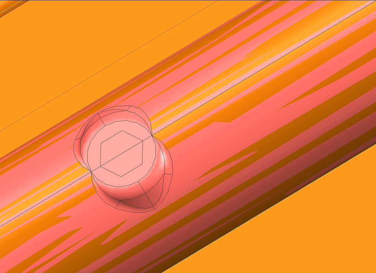

Hallo Leute,

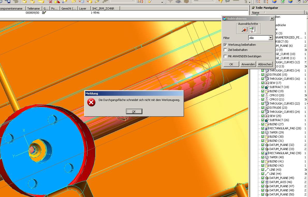

habe mal wieder ein Problem. Ich muss ein älteres Werkzeug modifizieren. Ans Bauteil, woraus ich mein Schneidteil für die Kontur erstellt habe hat noch die(wie auf dem Bild sichtbar)"Warze" bekommen. Jetzt habe ich den Datensatz aufbereitet und zum Volumen gemacht. Danach in der alten Kontur ausgerichtet und wollte das ganze verschneiden. Wie man sieht liegt die Kontur exakt in der alten. Nur die Warze steht herein. Und leider weigert sich NX das zu verschneiden mit der Fehlermeldung
Durchgangsfläche schneidet sich nicht mit dem Werkzeugweg. Kann mir jemand verraten, was falsch läuft?
Es kommt noch dazu, das das ganze ein unparametrisierter Körper ist, weshalb ich im Navigator auch nicht so zurüchgehen kann um z.B. das alte schneidteil erst mit dem Neuen zu vereinen.???
Gruß Markus

Hallo Markus,
das scheinen zwei Probleme auf einmal zu sein:
a.
Bei Bool'schen Operationen sollten sich die Flächen der beteilgten Körper eindeutig schneiden. Du hast hier sog. Kontaktflächen, die aufeinander liegen, anstatt sich zu schneiden. Die Alternativen: Konstruktiv eine andere Vorgehensweise wählen oder evtl. mal mit Patch Body versuchen.
b. Selbst bei eindeutigen Verschneidungen zwischen Tool und Target taucht die von Dir beschriebene Fehlermeldung auf, was auf einen Bug bzw. eine sehr bescheidene Programmierung hindeutet.
Was schon mal geholfen hat:
Die Körper vor der Bool'schen OP teilen, danach wieder zusammen setzen.
Gruß, Michael

Hallo Markus,
ich denke, das Problem liegt darin, dass Du den kompletten neuen Artikel von der alten Kontur abziehen willst. Du erwähnst, dass Du den Datensatz "aufbereitet" hast, überlege mal, an wievel Stellen es da kleine Differenzen und Überschneidungen geben kann, das dürfte das Hauptproblem sein, warum Du nicht subtrahieren kannst.
Mein Tipp: die neue Kontur örtlich begrenzen (nur die Warze) und dann aus der alten Kontur heraustrimmen, abziehen oder patchen.
Viel Erfolg.

Mahlzeit,
so, hat geklappt. Habe die 2 Warzen herausextrahiert, dann gings. Liegt dann wohl wirklich an Mini-Abweichungen. Naja, fühlt sich irgendwie gefuttelt an.
Danke für eure Hilfe.
