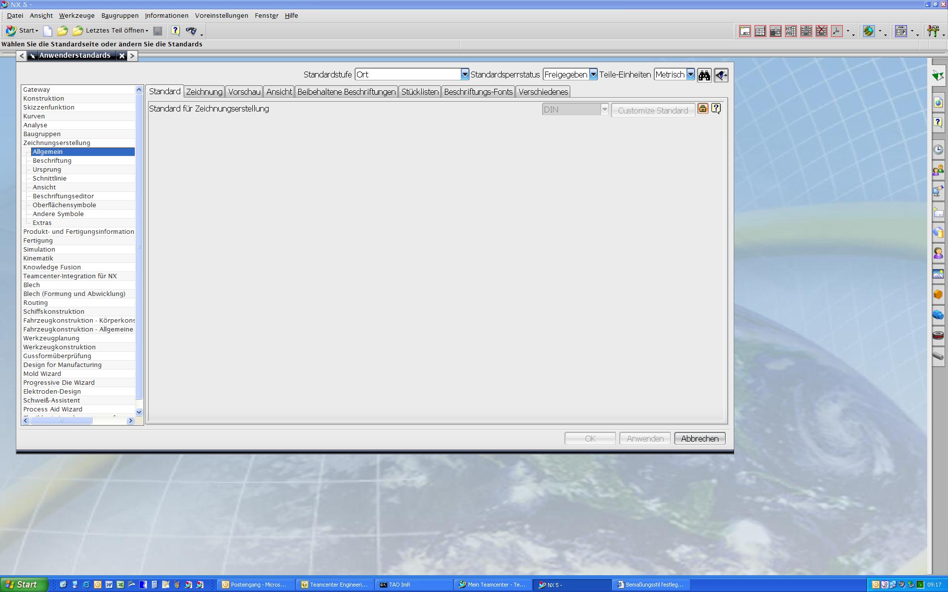

Das Einstellen der Bemasssungsstandards erfolgt seit der NX 5 zwar immer noch über die Anwenderstandards, es ist aber ein eigenes Untermenü geworden, in dem aus entweder den mitgelieferten Vorlagen (DIN / ISO / JIS etc.) ausgewählt wird oder ein selbst erstellter Standard benutzt wird.
Die Standards werden in einem Verzeichnis gesucht, das über die Umgebungsvariable UGII_DRAFTING_STANDARD_DIR definiert wird. Sinnvollerweise legt man dieses Verzeichnis auf ein Netzlaufwerk, damit alle Anwender die korrekten Standards benutzen.
Gesetzt werden kann die Variable in der ugii_env.dat, die man ebenfalls auf ein Netzlaufwerk legen sollte.

Ok, sowas hab ich mir schon gedacht, die Zeichnungsstandards finden sich ja auch im UGII. Aber wie erstelle ich die dpv bzw die Einstellungen, wenn ich die Einträge in den Anwenderstandards nicht mehr zur Verfügung habe z.B. Pfeilgröße, Bemaßungsgröße?

Na genau so wie ich es beschrieben habe.
Du gehst auf "Datei, Dienstprogramme, Anwenderstandards". Es erscheint das aus der NX 4 bekannte Fenster. Dort wählst du im Bereich Zeichnungserstellung die Option "allgemein", dort gibt es einen neuen Reiter "Standard".
Hier kannst du einen vorhandenen Standard auswählen oder anpassen.

Ah ja jetzt
So langsam wirds was mit der Einrichterei!
Vielen Dank!
