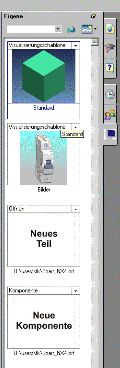

gibt es eine Möglichkeit ein Seedpart automatisch beim Start des Modellierens anzuziehen. Also nicht mit "öffnen" und dann "speichern unter". Wir haben kein Team center.
Danke im Voraus

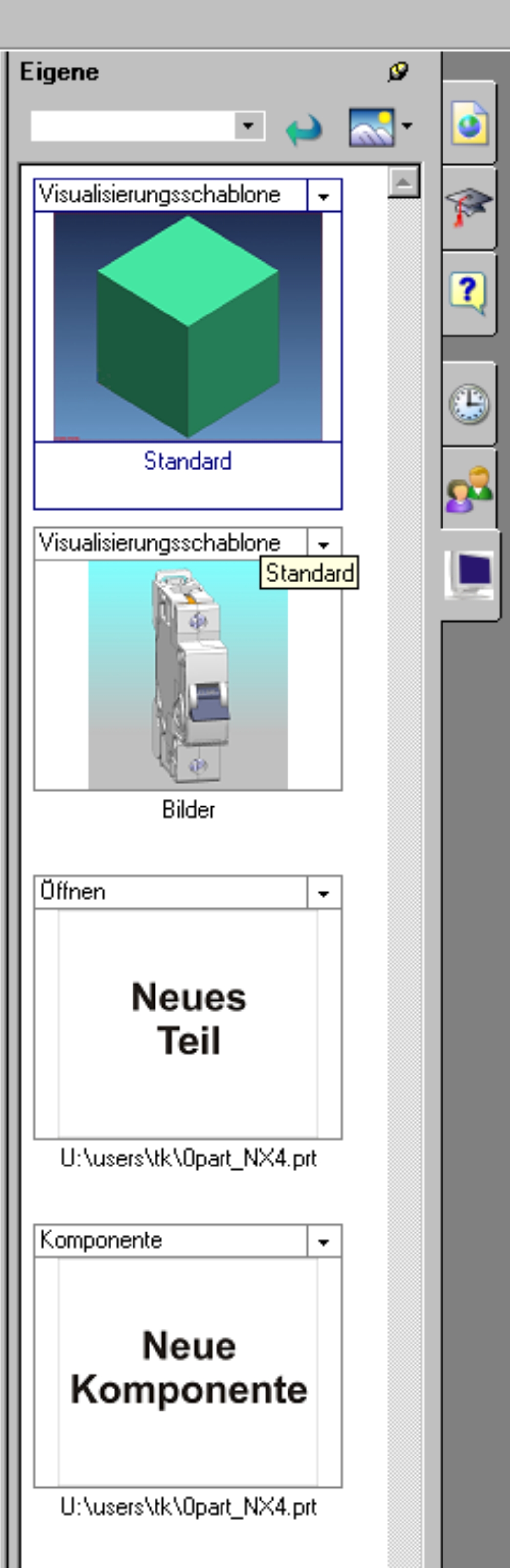

ich hab mir dafür eine eigene palatte angelegt.
sind dann halt zwei klicks

Hallo Milan,
hatte mir schon gedacht, dass dies nur über Templates geht. Dann eben so!
