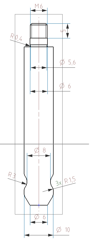

1. ich versuche zZ. ein Oberflächenzeichen in die Mitte eines Drehteiles (siehe Anhang) oben unt unten zu platzieren um eine Zentrierbohrung nach DIN anzugeben. Bisher ist jeglicher Versuch gescheitert, da nur nichtwaagerechte, gerade Kanten erkannt werden.
Auch ein vorhandener Punkt kann nicht angewählt werden.
2. wie kann ich denn solch ein Symbol nachträglich editieren und verschieben

du kannst das Symbol auch an eine beliebige Bildschirmposition setzen. Oder wahlweise auf eine (gerade) Körperkante, oder auf eine Maßhilfslinie. Gekrümmte Flächen werden nicht akzeptiert, soweit ich weiß. Da wäre das Symbol wohl bei der Maßhilfslinie des entsprechenden Durchmessers besser aufgehoben.
Löschen des Symbols: Symbol anklicken und Taste "Entf", oder Icon "Löschen"
Bearbeiten des Symbols: Einfügen - Symbol - Oberflächensymbol - Symbol anklicken - Einstellungen vornehmen - Anwenden
Verschieben des Symbols: Bearbeiten - Transformation

danke für die schnelle Antwort. Funktioniert alles so wie Du beschrieben hast. Das Verschieben könnte man evtl. in der Zukunft von UGS-Seite her mal überarbeiten (mit der Maus an die neue Position ziehen wäre mein Vorschlag)
