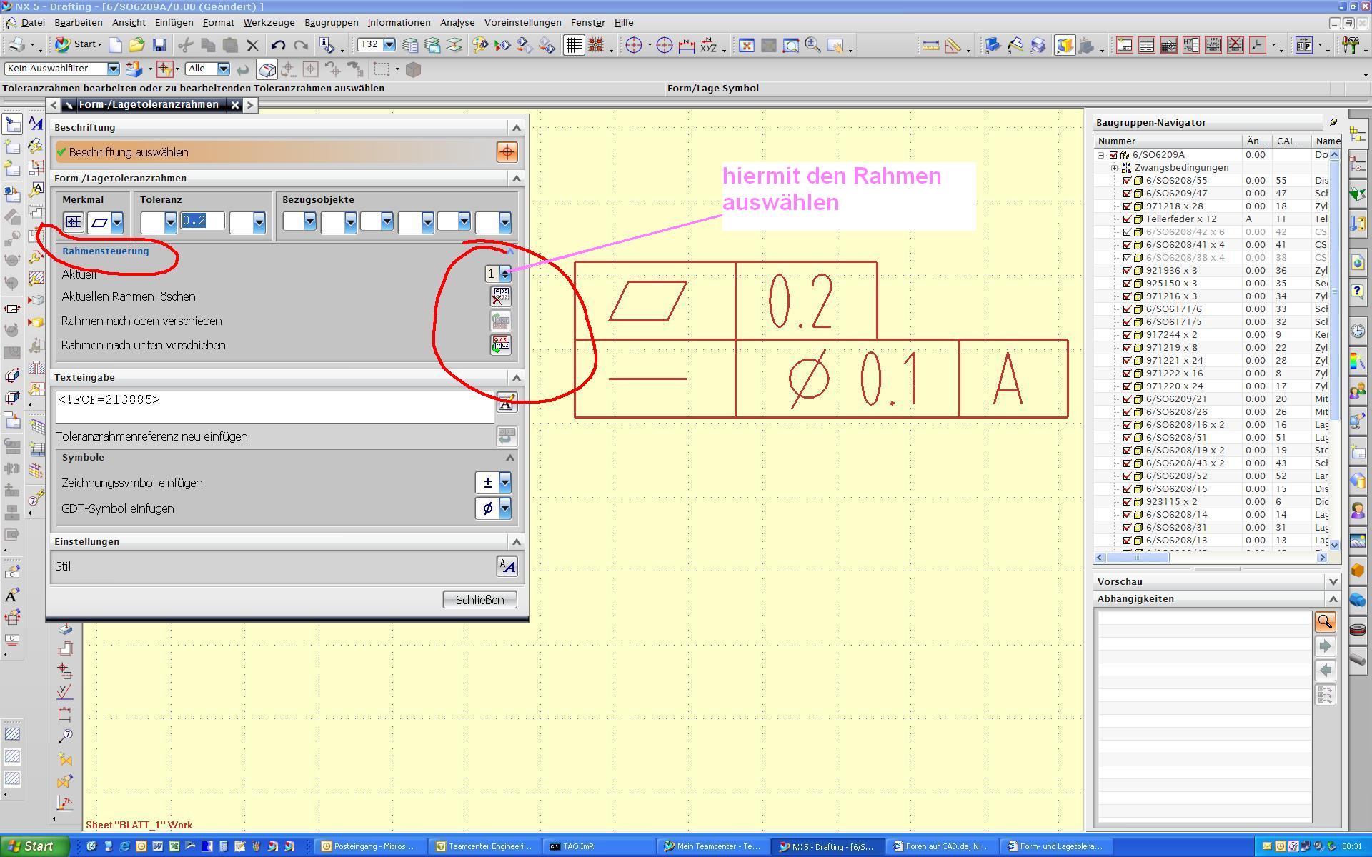

Hallöchen,
Ich schon wieder  :
Wir stellen gerade um auf NX5....
inzwischen habe ich es erreicht, eine zweizeilige Form-und Lagetoleranz in meine Zeichnung einzufügen. Allerdings will ich nun in der zweiten Zeile etwas ändern. Aber wie geht das? Wenn ich das Symbol anklicke, habe ich nur die Möglichkeit, die erste Zeile zu ändern.
Danke für eure Hilfe!

Hallo Lea,
schau mal in den Screenshot, das sollte dir weiterhelfen. In dem Menü die Rahmensteuerung aufklappen, dann kannst du über die Schalter zwischen den einzelnen Rahmen wechseln.

Hey Meinolf,
habe folgendes herausgefunden: mit "Rahmen nach unten schieben" wird im Hintergrund (!!!) zwar in die zweite Zeile gewechselt, aber angezeigt wird immer noch die erste Zeile. Deshalb muß ich aus der Funktion herausgehen und nochmal das Form/Lagesymbol aktivieren und dann steht das, was vorher unten stand oben und ich kann es editieren.
War das der richtige Weg? Ist das Nixe´s Ernst??? Oder ist bei uns noch was falsch eingestellt?
Würde mir mindestens zwei Klicks weniger wünschen, falls es nicht anders funktionieren sollte!!!

Lea,
zum wechseln des derzeit zu bearbeitenden Rahmens blätterst du mit dem Zähler "aktuell" nach oben bzw. unten.

Hallo Meinolf,
so hatte ich es probiert, aber es ging nicht. Nach erneutem Versuch hat es aber doch noch geklappt. Super, danke. Ist doch ganz einfach
