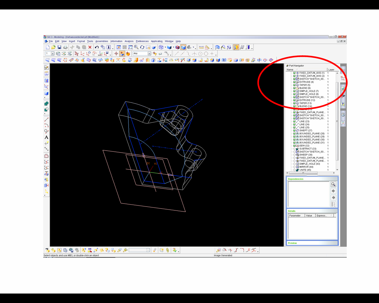

Hallo Zusammen,
habe folgendes Problem:
Auf einem unserer Rechner wird der Assy-Part-Navigator nicht mehr dargestellt. (siehe Anhang)
Am rechten Bildschirmrand erscheint nur noch ein schmaler Streifen.
Wer hat eine Idee bzw. kann helfen?
Gruss Mac

#Preferences#UserInterface#...#ResetWindowPositions
sollte helfen.
Thomas
PS: Schaut das nur so aus oder ist das unter Vista ?

Moin Thomas,
habe ich gerade probiert, funzt nicht
Ne andere Idee??

noch ne Anmerkung:
Wenn ich mich unter einem anderen User einlogge, ist die Leiste
wieder da, muss also userbezogen sein.
Gruss Mac

Hallo Mac,
lösche mal den Registry Eintrag (Currennt User/Software/Unigraphics Solutions/NX/3.0) und starte NX neu. Vielleicht funktioniert es anschließend.
Gruß André

Hallo André,
habe den Ordner Layout unter Registry Eintrag (Currennt User/Software/Unigraphics
Solutions/NX/3.0 komplett gelöscht, und siehe da, es geht !!!!!!!!!
Super André, danke. 10 points for you.
