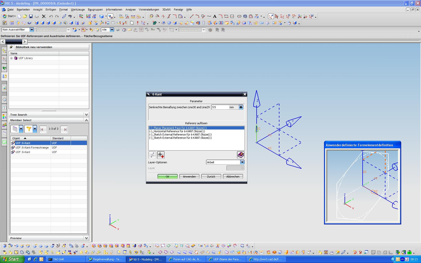

Weiss jemand, ob ich im Nachhinein die Möglichkeit habe, einen Parameter (in meinem Fall "Grösse des Durchmessers...) in Schlüsselweite umbenennen kann? Ich habe leider nichts gefunden aber das UDF will ich deshalb nicht gleich neu erstellen.
Danke sehr!!

Hallo Thomas,
unter NX4 gehe ich dazu in das UDF - Part und öffne im Teile - Navigator das UDF. Unter "Ausdrücke" sollte man "Grösse des Durchmessers" ändern können.
Gruß Mario

Hallo Mario!
Danke für deine Hilfe! Das geht aber nicht zum ändern. Der Ausdruck heisst schon Durchmesser. Was NX da hinschreibt, ist sozusagen "die Art der Bemassung". Vielleicht kann man das auch gar nicht ändern?

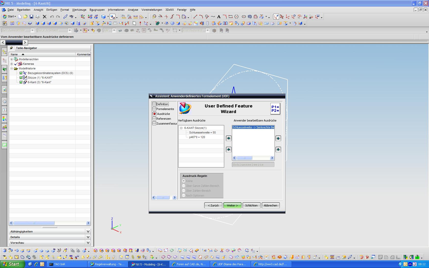

Hallo Thomas,
wenn Du "Größe des Durchmessers für Arc4_0_0" ändern möchtest, so geht das schon. Aber das geht nicht in dem Part in die das UDF eingefügt wurde, sondern nur in dem Part indem das UDF definiert ist.
Danach muß das UDF neu eingefügt werden. Ein UDF ist eine Kopie, keine Referenz!

Hi Mario!
Ich weiss nicht ob wir uns da richtig verstehen. Wenn ich das UDF in ein neues Teil einfüge, dann hätte ich gerne dass die Abfrage nach der Schlüsselweite kommt und nicht "Größe des Durchmessers für Arc4_0_0"
Also ich krieg das irgendwie nicht hin :-(

also bei NX3 (andere Versionen hab ich nicht)
kann man nach öffnen des udf native RMT auf den udf/Parameter bearbeiten, bei dem Reiter Ausdrücke den entsprechenden markieren und im Textfeld umbenennen.(im bsp. LAGE)

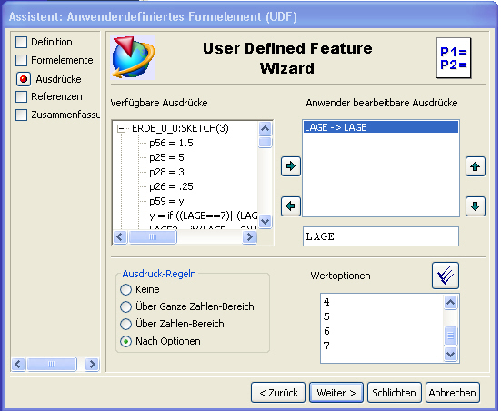

Hallo Meinolf, Hallo Mario!
Ich habs geschafft :-)  Der Grund war meiner Meinung nach, dass ich keine Bibliothek konfiguriert gehabt habe im dbc_udf_ugmgr.def.
Diesen File habe ich mir so angepasst wie ich ihn für uns brauche und hab mir dann meine Bibliothek auf diesen File konfiguriert.
Diesen File udf_database.txt muss man dabei auch immer angeben, den habe ich so gelassen wie er ist. Wisst ihr was der genau macht?
