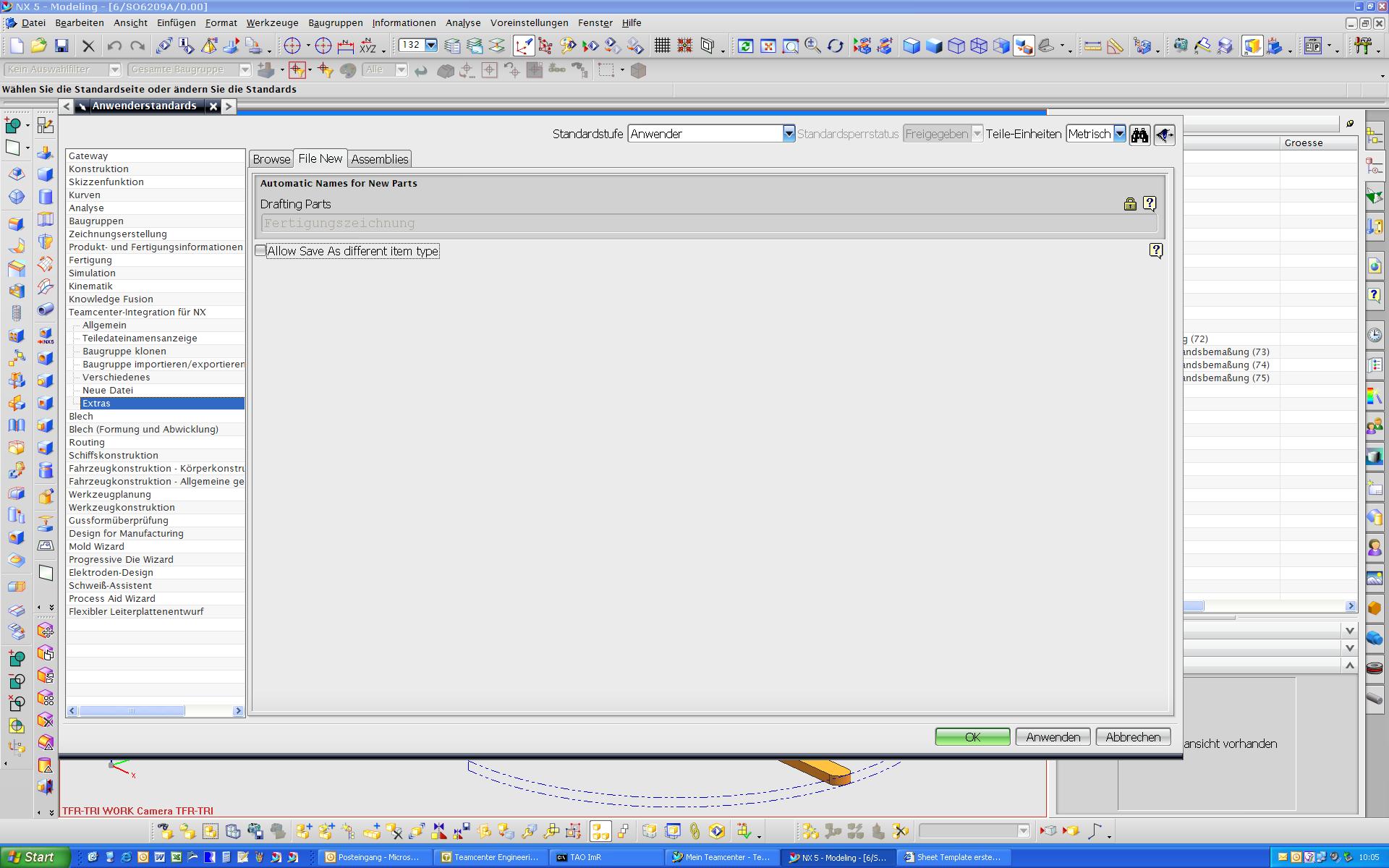

Meinolf, du arbeitest ja auch unter TCE. Weisst du vielleicht, wo man das einstellt was beim UGPART z.B. -Zeichnung oder -dwg zur ID hinzugügt wird?

erstellt am: 02. Apr. 2008 10:07    Editieren oder löschen Sie diesen Beitrag!  <-- editieren / zitieren -->   Antwort mit Zitat in Fett Antwort mit kursivem Zitat    Unities abgeben: 1 Unity (wenig hilfreich, aber dennoch)2 Unities3 Unities4 Unities5 Unities6 Unities7 Unities8 Unities9 Unities10 Unities Nur für tom-nx 10 Unities + Antwort hilfreich
MoinZ,
das machst du in den Anwenderstandards, siehe Screenshot.
Allerdings funzt das bei uns nicht 100%, wir machen das immer manuell.
