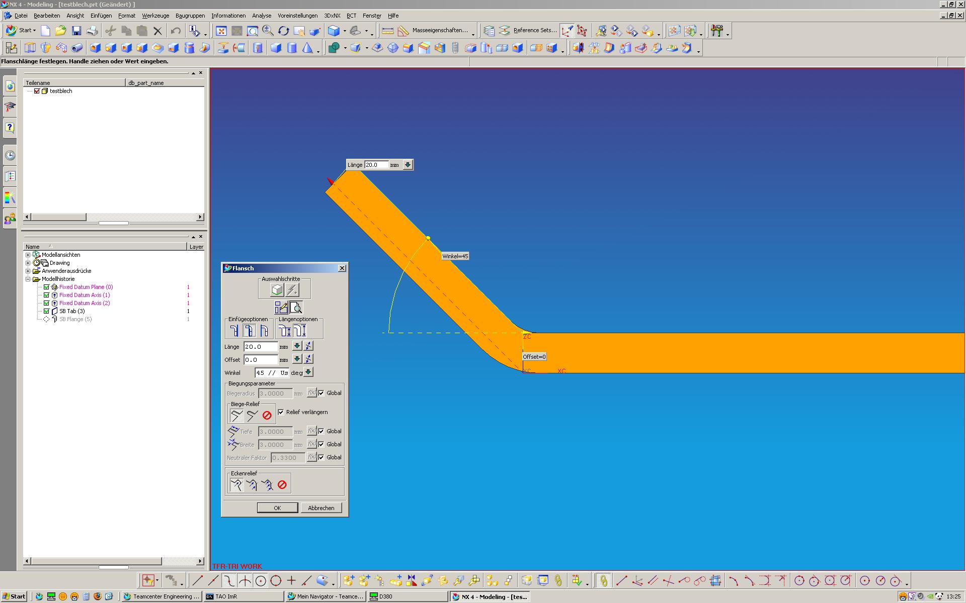

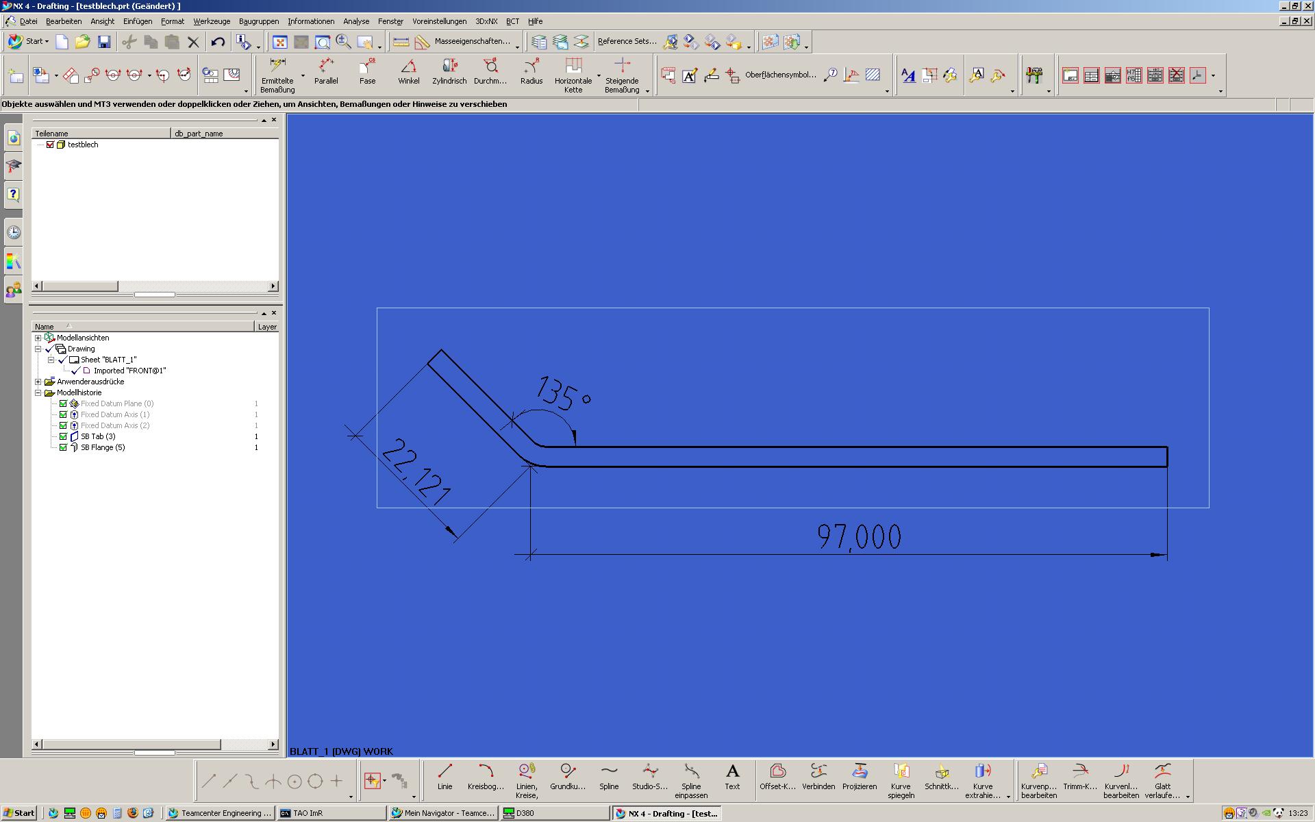

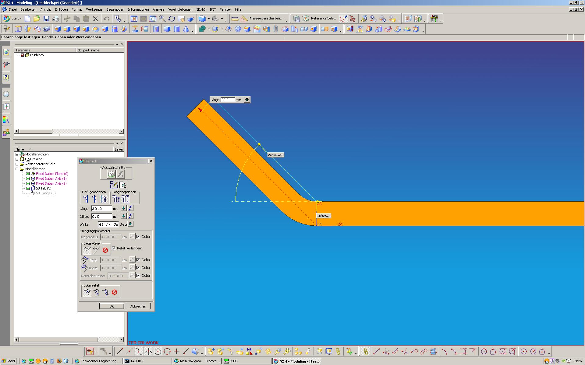

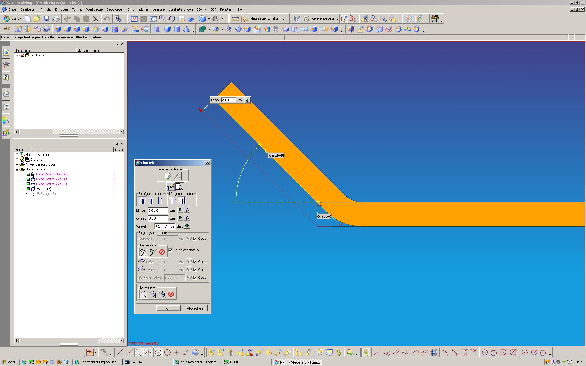

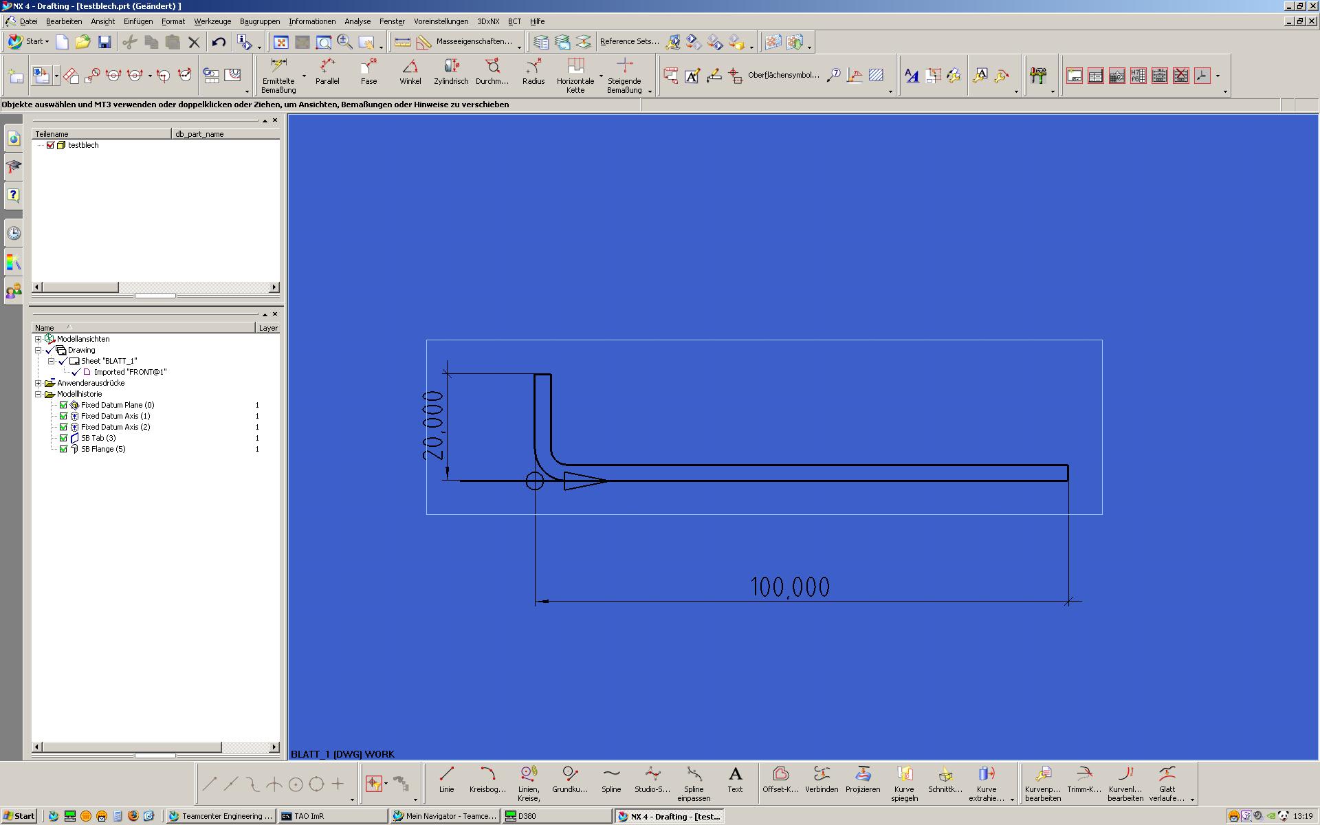

Nun zu meinem Problem, ich hoffe die Blechspezies unter euch können mir helfen!
Ich möchte im Blechmodul an ein Grundblech einen Flansch in einer bestimmten Gradzahl anbringen.
Leider bin ich noch nicht dahinter gekommen wie ich es anstelle, daß ich die eingegebenen Flanschlängenmaße ( 100mm und 20mm) schlußendlich auch erreiche, bzw. sie sich
auf den virtuellen Schnittpunkt der beiden Flächen beziehen.Unter 90° stimmt das ganze natürlich, da die schnittpunkte senkrecht zu einander stehen.
Die 3 Einfügeoptionen im Menü "Flansch" verschieben das Blech um einen bestimmtem Betrag nur leider nich auf die rot angedeutete gestrichelte Linie, die eigentlich die Richtig wäre!
Ich habe ein paar Screenshots gemacht die das Problem verdeutlichen sollen.
Vielen Dank für eure Hilfe,....
Gruß Christian

Hi Christian,
also ich habe mir das mal angeschaut und ausprobiert.... du hast recht... bei mir ist das auch so.... ich versteh das auch nicht....

Werds jetzt dann auch mal mit Konturflansch versuchen. Aber daß es mit einfachen Flansch nicht richtig funktioniert ist ja wohl ein Bug!?!?!?!?!?!?!
Das ganze Blechmodul ist wohl noch ausbaufähig!
Kann es mal einer von euch bitte in NX5 versuchen?!

einem Kollegen von mir ist das auch bereits vor geraumer Zeit aufgefallen. Des Rätsels Lösung ist gewesen, dass sich die Längenmaße auf den inneren virtuellen Schnittpunkt beziehen. War auch für mich unbefriedigend, da in unserem Betrieb die Außenmaße  bemaßt werden :-(
Da wir UG des öfteren bei uns im Hause haben, wurde mir dieser Sachverhalt so bestätigt. Ob das ganze als ER oder als Bug eingestuft wurde, weiß ich gerade nicht mehr.

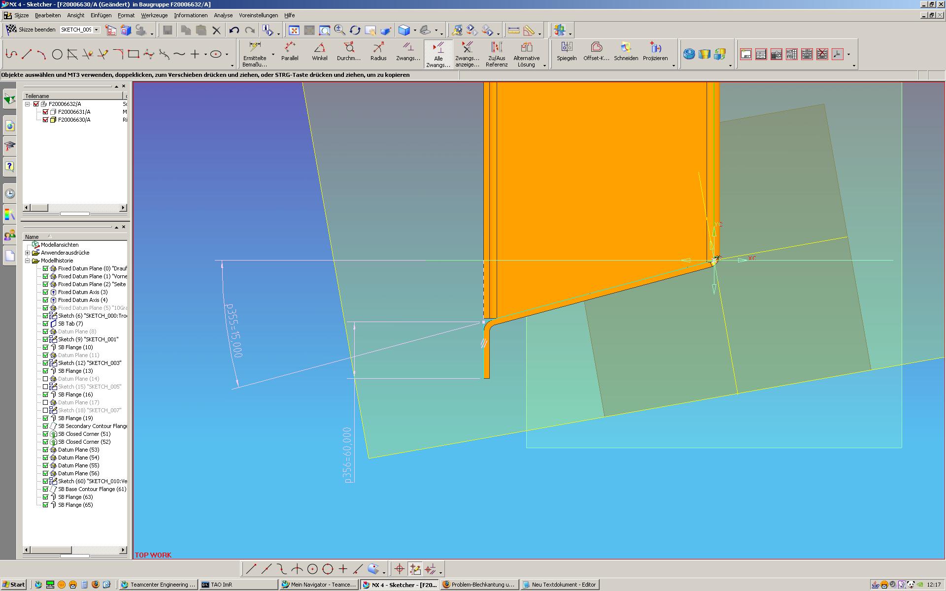

Habe es jetzt mal mit Konturflansch versucht, leider ist dann das Problem, daß mein Grunblechabmaß 2400mm nicht mehr gehalten wird wenn ich die innere Blechkante auswähle um den oberen Bug mit 60 zu bemaßen.
Wenn ich die äußere Blechkante auswähle hält er die 2400 mm nur leider kann ich dann den Bug oben nicht mit 60 mm Außenmaß bemaßen.
Wie erstelle ich eigentlich eine Gehrung im Blechmodul?
Siehe Screenshots
Danke für eure Hilfe.

...anstelle "normalausschnitt" einfach "extrusion",
ist für "bearbeiten nach biegung = fräsung!
übrigens funktioniert das mit dem konturflansch schon,
nur musst du auch die basis resp, die gegenseite in der skizze machen, nicht nur die abkantung.
blech ist nicht einfach!
(einach ist nicht lustig, kann ja jeder...)
gruss urs

Wie schon HarryD geschrieben hat, ist es merkwürdig, daß NX vom inneren Schnittpunt aus rechnet, wer macht den sowas??!!!
Zwecks Gehrung an der markierten Stelle, müßte mit "geschlossene Ecke" funktionieren, das wäre sinnig?!?!?!?!?!
