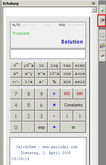

MoinZ,
aus der GTAC Newsgroup stibitz:
ein Rechner auf Basis einer HTML Seite, der sich in die NX Resourcenleiste einbinden lässt. Ne nette Sache, wie ich finde.

Wer sich ein wenig mit HTML auskennt, kann das Ding sogar anpassen / übersetzen / erweitern.

html_files.zip
falls Cast nicht zum Einsatz kommt, kann der Calculator z.Bsp. in die Ressourcen-Leiste unter dem, aus unserer Sicht völlig unnützen Icon, Schulung integriert werden.
In dem Verzeichnis \Installationspfad\ugii\html_files befinden sich start_german.html bzw. start_english.html.
In diese 2 Dateien den Inhalt von calculator.html kopieren, oder die beigefügten Dateien verwenden.
Kleiner Schönheitsfehler - das Schulungsicon und der Hinweistext kann leider nicht geändert werden. Da hält sich UG (GTAC) ziemlich bedeckt, aber vielleicht hat da jemand von euch noch eine Idee.

hab da jetzt auch mal rumprobiert.
habe diesen text
BUTTON/PLATFORM=(IX86WNT,IA64WNT) MY_CALC
LABEL Calculator
ACTIONS "calc.exe"
einfach mal in meine ug_main.men datei mit reingeschrieben.
in nx hab ich dann zwar das zur auswahl und der rechner "startet" auch, jedoch geht dabei dann immer noch so ein "schwarzes leeres Fenster" mit auf das ich erst wieder schliessen muss um weiter arbeiten zu können
der rechner in der schulungsleiste ist sehr brauchbar
werde denn dann auch verwenden, da er auch einen punkt als dezimalzeichen verwendet

hier hat sich jemand die Mühe gemacht und den Calculator standardmäßig auf DEG eingestellt.
Wolfgang
