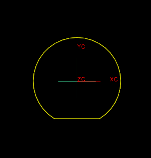

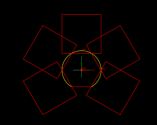

erstellt am: 26. Mrz. 2008 10:26    Editieren oder löschen Sie diesen Beitrag!  <-- editieren / zitieren -->   Antwort mit Zitat in Fett Antwort mit kursivem Zitat    Unities abgeben: 1 Unity (wenig hilfreich, aber dennoch)2 Unities3 Unities4 Unities5 Unities6 Unities7 Unities8 Unities9 Unities10 Unities Nur für Sandman78 10 Unities + Antwort hilfreich
Geht mit einer Pocket, gesetzt auf halbe SW von der Mittelachse 6-fach um die Schraubenachse gedreht --> siehe Bilder.
Problem könnte entstehen mit der Fase am Kopf (30° normalerweise), falls das passiert, die Feature History anpassen.
Gäbe noch mehr Wege, doch arbeite gerne mit Solid-Feature/Skizzen.
