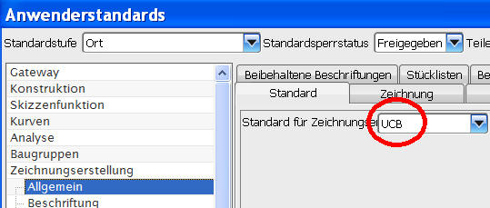

in den Anwenderstandards gibt es in NX5 die neue Möglichkeit, Standards für die Zeichnungserstellung zu definieren. Das habe ich auch in der Stufe Ort gemacht. Nach dem Herunterfahren habe ich die Variable
set UGII_DRAFTING_STANDARD_DIR=%UG_SHR_DIR%\ugnx5

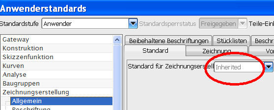

definiert. Diese zeigt auf das Verzeichnis startup, und dort befinden sich die entsprechenden Dateien mit dem neuen Standard UCB. In NX5 wird dieser Standard aber nicht für den Anwender angezeigt. Wie kann ich die Anpassung für den Ort auch für den Anwender übernehmen?
Gruss.
Uwe

Hi Uwe,
ich habe gerade keine NX5 zur Hand aber bedeutet das "Inherited" nicht, dass der Standard "geerbt" wird? Also vom übergeordneten Standard übernommen wird?
Probier es doch mal mit einer "besondere" Einstellung aus, an der Du gut erkennen kannst ob die Einstellung die Du auf der Stufe "Ort" machst auch auf "Anwender" übertragen wird.
Außerdem glaube ich, dass Du die Variable garnicht setzen musst. Bzw. wenn sie nicht gesetzt wird werden die Drafting-Standards in das Verzeichnis geschrieben in dem auch die site.dpv abgelegt ist.

Setze mal die Variable "UGII_LOCAL_USER_DRAFTING_STANDARD_DIR" ebenfalls auf den entsprechen Pfad.
Evtl. klappts dann.

Du kannst du standards auch manuell in der dpv ändern bzw. abspeichern. wenn du die datei im Anschluss schreibschützt kannst du die Anwenderstadards in UG auch nicht nicht mehr ändern
