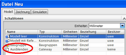

ich habe in NX5 die Vorlagen für den Befehl Datei Neu angepasst. Dabei taucht in allen Registern der Eintrag Ausblenden auf. In der pax-Datei ist dieser Eintrag nicht enthalten. Woher kommt er und wie bekommt man ihn weg ?
Beste Grüsse.
Uwe

Anwenderstandards->Allgemein ->Reiter  Neue Datei
leere Schablone Anzeigen deaktivieren

Hallo uwe,
ich glaube, das ist mal wieder so ein peinlicher Übersetzungsfehler.
"Leer" steht für "Blank" und könnte hier besser übersetzt werden für "keine Vorlage verwenden".
Dieser Fall muß immer angeboten werden und entspricht der bisherigen Technik (bis einschließlich NX3), da ga es eben keine Vorlagen an dieser Stelle. Ich vermute, die Zeile kriegst du nicht weg.

Uuups ! Sorry!
Ich hatte nur mal schnell unter NX4 nach einem derartigen Eintrag geschaut, aber da gab's da ja noch nicht.

Hallo Ibuk!
Laut UGS ist das so wie Walter gesagt hat, diesen Eintrag kriegt man nicht weg, selbst wenn man das in den Anwenderstandards deaktiviert.

Vielen Dank für die schnelle Hilfe. Das Deaktivieren in den Anwenderstandards hat funktioniert.
Uwe
