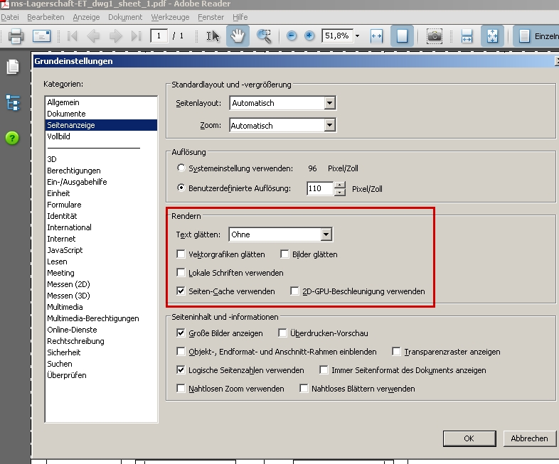

Ich weiss, die Erstellung von PDFs wurde bereits mehrfach diskutiert, nur für mein Problem habe ich keinen Beitrag gefunden. Ich hoffe ihr könnt mir helfen.
- Ich erstelle PDFs über den Menuepunkt Plotten
- Konvertiert wird im Hintergrund mit Ghostscript.
- PDFs werden in der richtigen Grösse erstellt und wie gewünscht abgespeichert.
Problem:
Wenn ich anschliessend das fertige PDF im Acrobat Reader öffne und das PDF mittels zoomen verkleinere, werden Linien und Schriften unscharf (hellgrau) dargestellt. Das stört einige Anwedner bei uns und muss korrigiert werden.
Konvertiere ich beim Plotten mit Adobe Acrobat werden Linien und Schriften auch beim Verkleinern sauber dargestellt. Nur ist die Vorgabe, mit Ghostscript zu konvertieren...
Hat jemand Erfahrung / eine Idee, wie ich das mit den hellgrauen Linien und Schriften per Ghostscript sauber hinkriege?

-- Ab Reader 8.X gibt es ein dort ein Befehl / Icon in Strichstärke anzeigen.
I hope it helps

Hallo Uwe
Danke für die Antwort. Wo finde ich denn diese Einstellung im Reader? Ich habe diese Option nicht gefunden (im Reader 8.1.2).

...wer suchet der findet. Nein, das war es leider nicht, Uwe.
Hätte mich erlich gesagt auch einwenig verwundert. Denn PDFs die mit dem Adobe Acrobat aus NX erstellt werden, haben dieses Problem nicht.
Trotzdem danke für den Hinweis.

Schau mal unter
Acrobat Reader Bearbeiten -> Grundeinstellungen

der dafür zuständige hacken ist vektorgrafik glätten raus.

Hallo Uwe
Da lässt sich tatsächlich einiges verbessern!
Vielen Dank für den Tipp!
