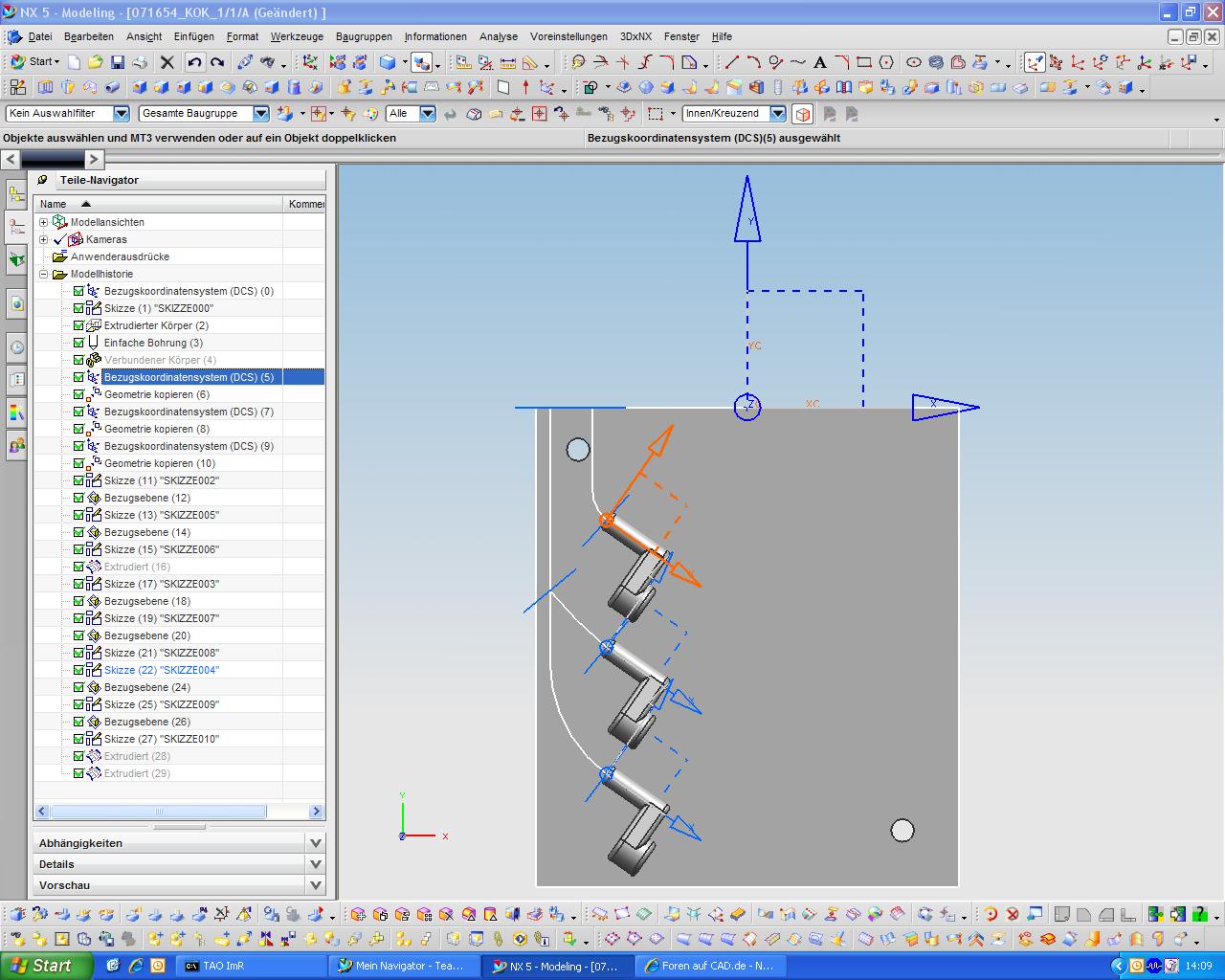

Weiss jemand von euch, wie ich das markierte Koordinatensystem in X des Weltkoordinatensystems, also horizontal, verschieben kann, ohne dass ich die Drehung verliere? Das müsste doch irgendwie gehen, aber ich finde leider nicht raus wie.
Vielen Dank!!!!

Hallo Thomas,
wenn es ein festes Bezugs-KSYS ist, wie es aussieht, dann geht das mit dem Befehl "Transformation" (Strg+T) ->Verschieben ->Delta.
Das ergibt eine Verschiebung entlang der WCS-Achsen.
Beim Auswählen die Klassenauswahl beachten: KSYS, Punkt und Bezugsobjekte als Filter setzen.
Hoffeeinehilfegewesenzusein

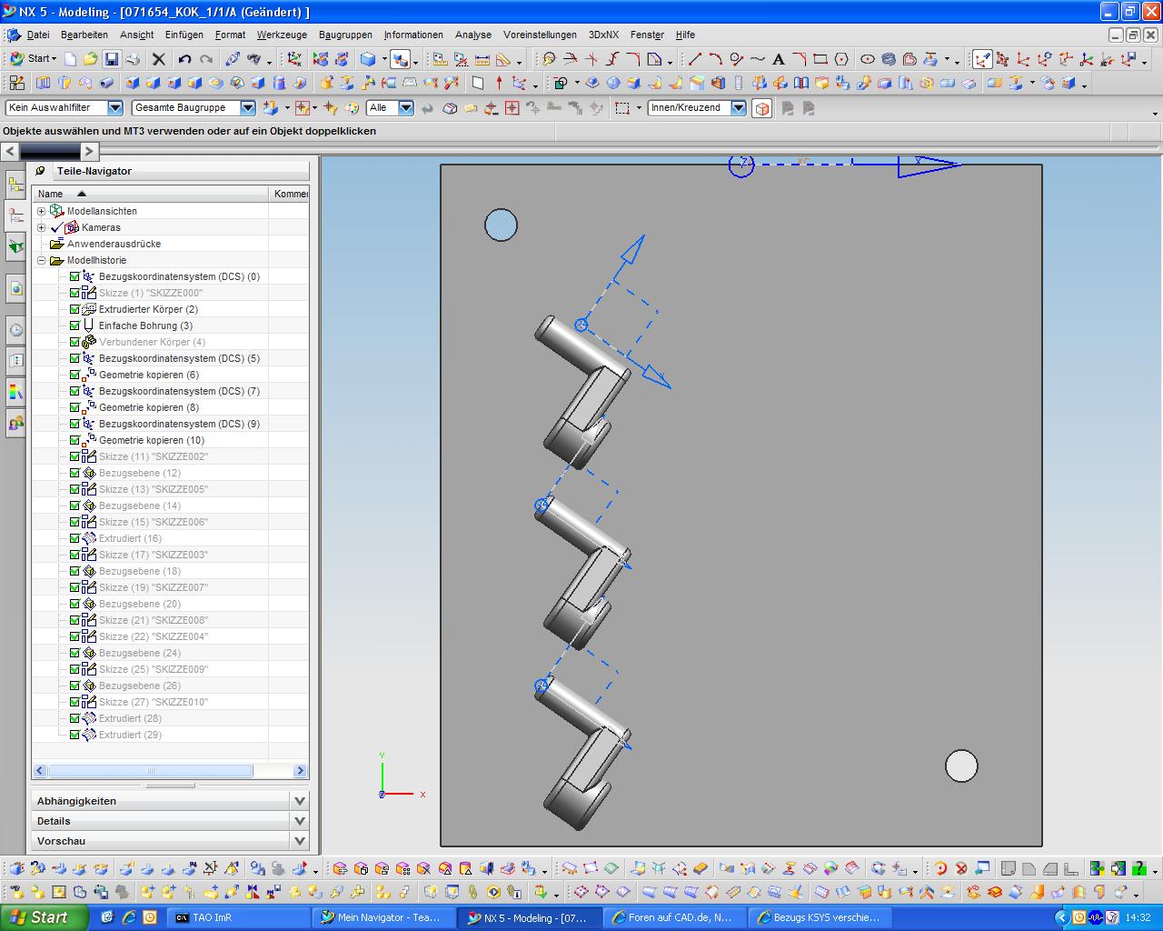

Hallo Ralf!
Zu früh gefreut :-(  Komisch, das KSYS lässt sich wunderbar in X verschieben, aber die Geomtrie die dranhängt geht nicht mit. Den Filter hab ich so gesetzt wie du gemeint hast.
Irgendwie muss das schon gehen!

Original erstellt von tom-nx:
[...] aber die Geomtrie die dranhängt geht nicht mit. Den Filter hab ich so gesetzt wie du gemeint hast.
Dann hängt die Geometrie nicht an dem KSYS, bzw. an dessen Bezugselementen.
Du hast da kopierte Geometrie (wie, bzw worauf hast Du die eingefügt?) und Skizzen (wrauf sind diese platziert?).
Mindestens eines von diesen Features wird vermutlich keinen Bezug zum KSYS (Datums) haben: schau mal, was sich unterhalb des gewählten KSYS blau färbt...

Hallo Ralf!
Doch das tut die Geometrie schon. Hab mal unserem Support das ganz geschickt.
Folgende Antwort habe ich bekommen:
"Leider nein, so wie sie es verschieben möchten geht es nicht.
-Eine Abhilfe wäre eventuell Transform --> das sich daraus ergebende Koordiantensystem ist aber nicht assoziativ.
-Oder wenn die das KSYS brauchen um einen neuen Körper oder Features zu erstellen wäre dies vielleicht auch mit Geometrie kopieren möglich."
Ich finde es wäre sehr praktisch wenn sowas gehen würde wie ich mir das vorstelle.
