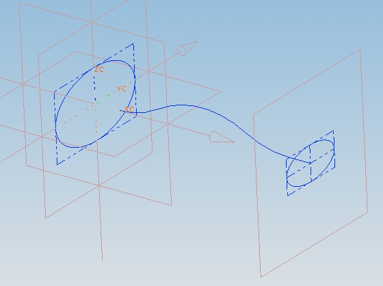

ja, sowas geht auch mit NX. Die zwei Ellipsen hast du ja schon, oder? Jetzt ist nur die Frage, ob du entlang einer Geraden extrudieren möchtest, oder entlang einer gekrümmten Leitkurve. Ich erklärs mal anhand einer gekrümmten Leitkurve.
- Ellipse 1 als Skizze erstellen
- Ellipse 2 als Skizze erstellen
- Leitkurve als Skizze erstellen (siehe Anhang Ellipse1.jpg)
- Einfügen - Extrudieren - Extrudiert
- Leitkurve auswählen - OK
- Zweite Leitkurve hast du nicht, also nochmal OK
- Ellipse 1 auswählen - OK
- Ellipse 2 auswählen - OK
- Dritten Schnittkonturzug hast du nicht, also nochmal OK
- 6x OK (die Einstellungen dort kannst du ja bei Gelegenheit selbst durchprobieren)
Das Ergebnis sollte so aussehen, wie im Bild Ellipse2.jpg.

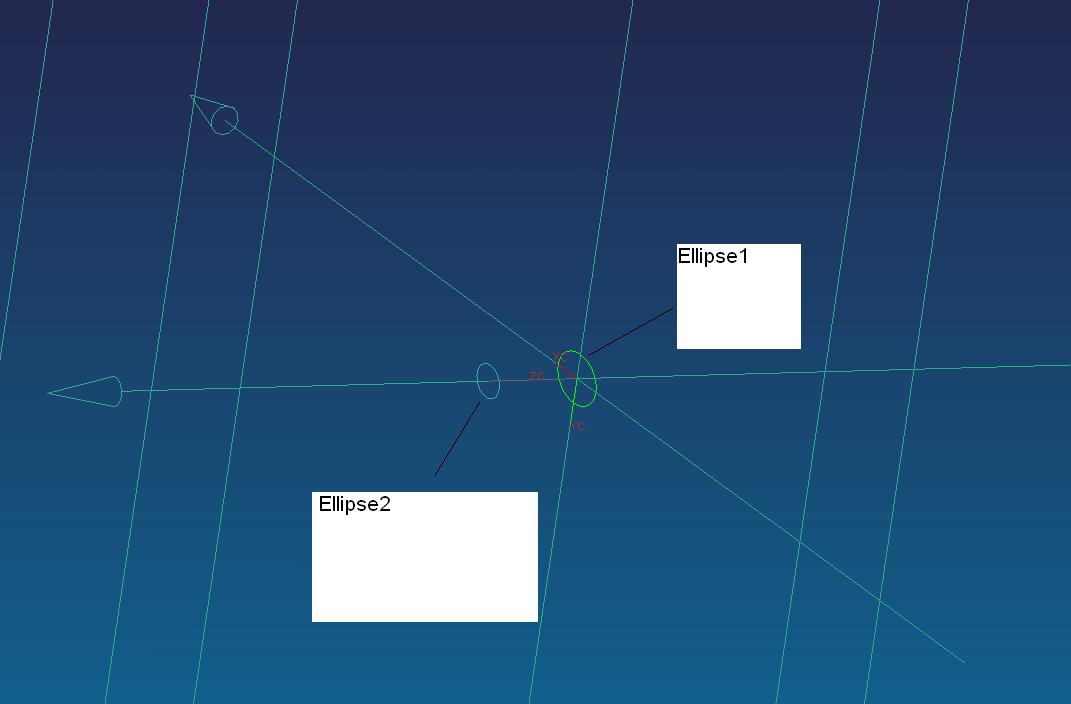

Ich habe im Anhang meine beiden bisherigen Ellipsen angefügt.
Nach Deiner Anleitung müsste ich jetzt:
1. Die Achse durch die zwei Ellipsen markieren und auf OK.
2. Wieder mit OK bestätigen.
3. Ellipse 1 & OK
4. Ellipse 2 & OK
5. OK
6. OK
oder ?
Aber wie heißt die Funktion? Bei normalem Extrude habe ich das nicht gefunden und mit Sweep Along Guide bin ich auch nicht weitergekommen.

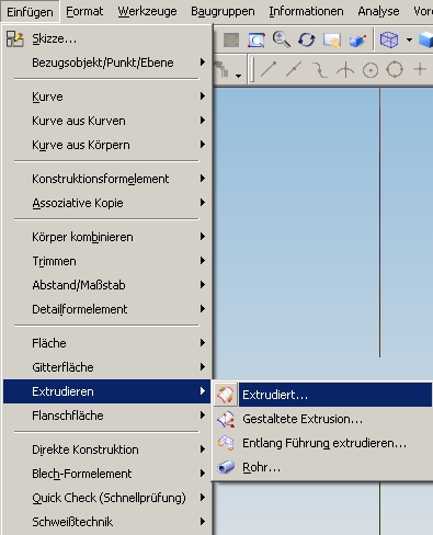

ich habe hier leider kein NX2. Ich kann nur sagen, wo der Befehl bei NX3 steckt. Aber die Menüs sind bei den beiden Versionen weitestgehend gleich. Schau mal im Anhang, da hab ich einen Screenshot gemacht.
In der englischen Version findest du den Befehl unter Insert - Sweep - Swept.
Wäre bei deinem Beispiel nicht die Methode mit dem normalen Extruder inklusive Schrägung besser?

danke mit der Funktion Swept klappt es!!
Zum Einen habe ich keinen Winkel angegeben, zum Anderen ist die Ellipse nicht um einen Faktor verkleinert. Die eine ist 11x6,8, die andere 6,4x4,5. Dadurch ist der Winkel nicht konstant.
