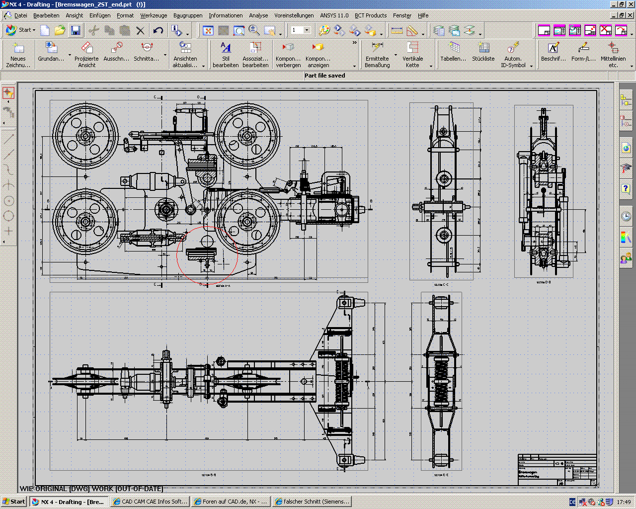

Hallo zusammen
Ich habe folgendes Problem. Beim Schnitt wird eine Komponente nicht richtig angezeigt.
Die Ansicht ist aktualisiert und alle Layer sind sichtbar.
Hat da jemand eine Idee?

Kannst Du das Problem etwas genauer beschreiben?

Stell doch mal einen Screenshot rein...

hier ist der Screenshoot.
In der Hauptansicht habe ich markiert wo Komponenten fehlen. wie ihr seht sollte hier dieselbe Baugruppe wie oben abgebildet werden.

sind Komponenten ausgeblendet? Am besten mal alle einblenden. Dann besteht noch die Möglichkeit, dass Layer auf "unsichtbar" geschaltet wurden. Alle sichtbar machen (falls nicht schon geschehen) und in der Zeichnung unter Format - sichtbar in Ansicht - auf "global zurücksetzen" gehen.
