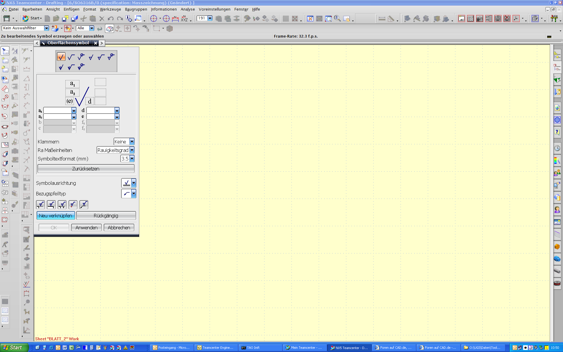

Also, das stimmt in der Grundkonfiguration schon, aber wie Du im Anhang sehen kannst haben wir ein Icon für die Surface Finish Symbole. Habe einfach ein vorhandenes Icon aus einer anderen Umgebung geklaut

erstellt am: 04. Mai. 2009 09:40    Editieren oder löschen Sie diesen Beitrag!  <-- editieren / zitieren -->   Antwort mit Zitat in Fett Antwort mit kursivem Zitat    Unities abgeben: 1 Unity (wenig hilfreich, aber dennoch)2 Unities3 Unities4 Unities5 Unities6 Unities7 Unities8 Unities9 Unities10 Unities Nur für buntroeckchen 10 Unities + Antwort hilfreich
hey jungs.
das mit den oberflächenangaben ist ja wirklich n bisschen tricky.
hab die option aber freigeschaltet bekommen. aber zwei fragen tun sich mir auf.
1) wie bekomm ich son cooles icon dahin (eher weniger wichtig)
2) wieso kann ich die symbole anschließend nicht verschieben? wenn ich lagetoleranzen auf flächen definiere klappt das bestens, aber bei oberflächen zickt er rum. ich kann die angabe auch nicht nachträglich editieren... sondern nur löschen+neuerstellen. ist das normal?

oberflaechen.rar
Nen Icon findest du in der RAR Datei.
Zum Editieren: Einfach den Befehl nochmals ausführen und dann das Symbol auswählen. Zum Verschieben genauso, dann "neu Verknüpfen", anschließend das Symbol wählen und neu zuordnen.

zur ersten Frage: Das Icon bekommst du so hin: RMT auf Toolbar - Anpassen - Reiter "Befehle" - Bei "Kategorien" zu Einfügen, Symbol wechseln - Unter "Befehle" die Oberflächensymbole wählen und auf eine beliebige Toolbar ziehen, das Icon wird hinzugefügt. Mit RMT auf das neue Icon kann es noch bearbeitet werden (Text entfernen, Symbol zuweisen, etc.).
zur zweiten Frage: Verschieben erledige ich über die Transformation (Bearbeiten - Transformieren, bzw. STRG+T). Und was das Editieren des Symbols angeht: Einfügen - Symbol - Oberflächensymbol - Symbol anklicken - Werte ändern - Anwenden - Symbol ist geändert.
