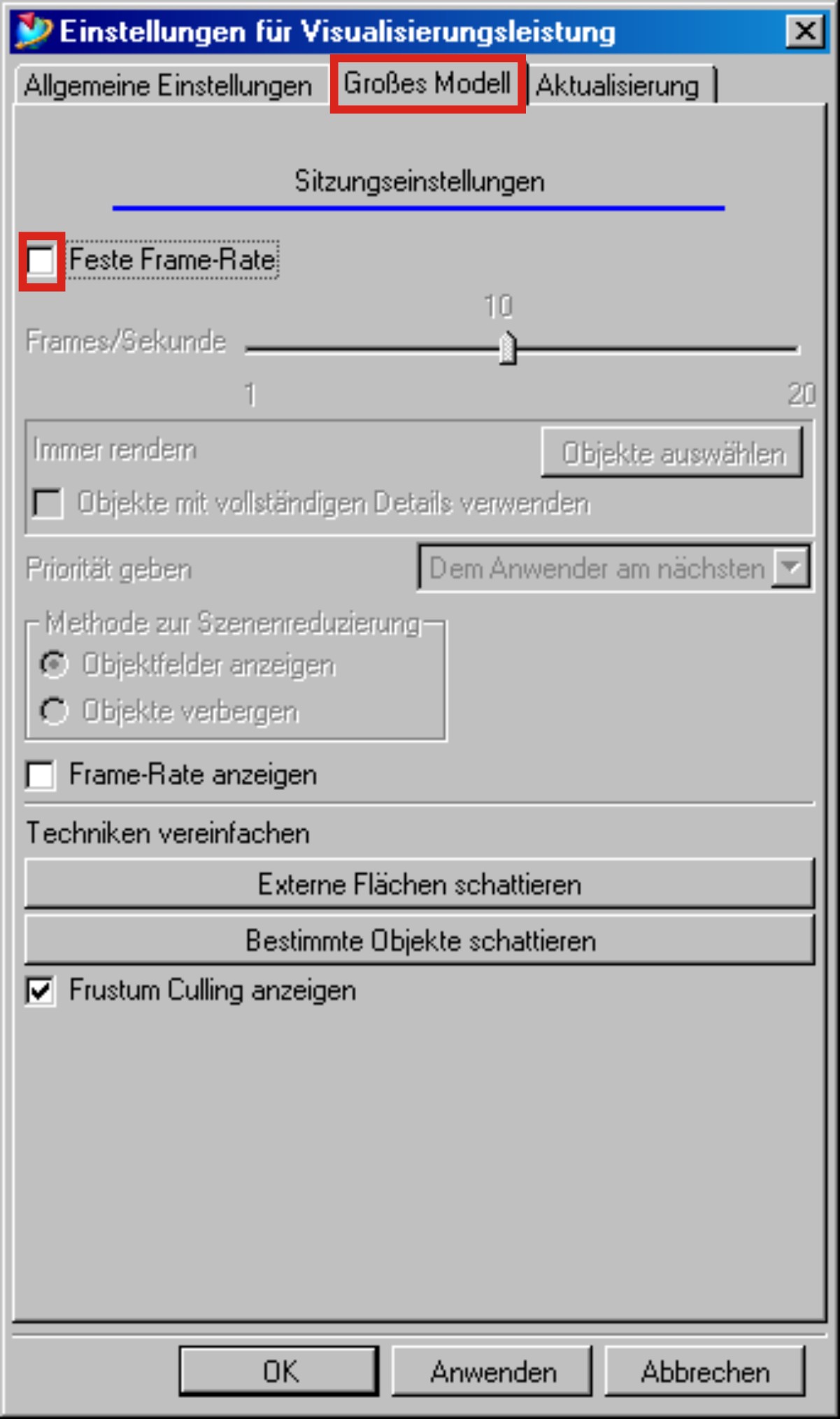

wie kann ich nx sagen das diese einstellung immer so eingestellt bleibt?
nx setzt das bei uns immer wieder auf feste frame-rate=3 zurück...

Hallo Milan,
Sitzungseinstellungen sollten aus den Customer Defaults oder der ugii_env.dat kommen, in beiden ist aber nichts zu finden. Erst in der NX5 gibt's dazu ein Häkchen in den Defaults, wobei ich bezweifle, ob Dir das helfen würde. UG- Support anfragen ?

Voreinstellungen ->Anwenderschnittstelle ->Allgemein ->Haken setzen bei "Layout beim Beeden speichern"

thx erstmal für eure beiträge
nx5 hilft mir zurzeit noch nichts
haken bei "layout beim beenden speichern" ist ja gesetzt

ist jetzt nur so eine Idee... Hast du schon mal versucht, die Einstellung als Admin vorzunehmen? Vielleicht fehlt es dir an den notwendigen Rechten.
BTWBy the way (So nebenbei bemerkt): Den Haken bei "Frustum Culling" würde ich auch rausnehmen. Das bewirkt, dass der Frust verschwindet
vielleicht bisschen blöd ausgedrückt. nx setzt es nicht regelmäßig bei jedem neustart oder so zurück. sondern völlig unwillkürlich. auch wenn ich immer mit dem selben part arbeite.
er behält es ja manchmal bei

Moin!
Dazu ist es u.U. hilfreich, wenn die user.mtx auf einem Netzlaufwerk abgelegt wird, dann hat man den Ärger nicht jedesmal, wenn man den Schreibtisch wechselt - kommt bei uns in der Firma öfter vor, besonders bei Leihkräfften...
