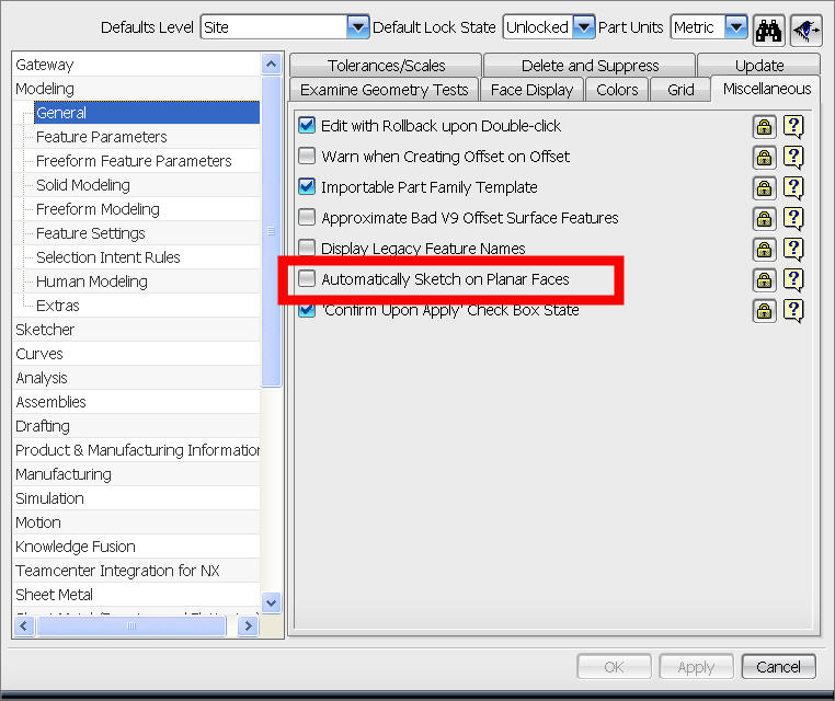

seit der NX4 wird beim Ausführen des Extrudes und der Auswahl einer Fläche eine Skizze gestartet. Vor kurzem habe ich gelesen, dass es für NX5 eine Variable gibt (UGII_SECTION_USE_PLANAR_FACE=1), die dieses Verhalten deaktivieren soll. Ob ich die Variable setze oder nicht spielt aber keine Rolle, NX erzeugt nach der Auswahl einer Fläche beim Extrudieren immer eine Skizze.
Des Weiteren gibt es in den Customer Defaults unter Modeling/General/Miscellaneous eine Option zum Auschalten der automatischen Skizzenerzeugung beim Extrudieren. Bei mir hat dieser Schalter aber keine Auswirkung.
Hat jemand ähnliche Erfahrung gemacht oder hat bei einem von euch eine der beiden Varianten etwas gebracht?

Das ich den Filter und Selection Intent umschalten kann ist mir bekannt. Meines Erachtens sollten die oben genannte Variable und Option aber die Funktionalität des bisherigen Extrudes (vor NX4) aktivieren. Ich möchte nicht das NX bei Auswahl einer Fläche den Skizzenmodus startet.

Hallo Felix,
das habe ich ja. Der Schalter in den Defaults (siehe Anhang) ist deaktiviert. Dennoch wechselt das System in den Skizzenmodus, wenn ich eine Fläche auswähle.

ok jetzt versteh ich was du willst.
hab das jetzt mal mit nx4 probiert.
die variable hat nichts gebracht. in den anwenderstandards unter konstruktion -> extras hab ich den haken bei "automatically sketch on planar faces" raus und jetzt extrudiert er anstatt eine skizze zu öffnen

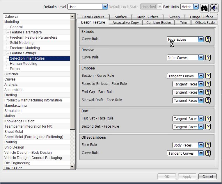

Hallo Andre,
du kannst den selection intend auch per Feature einstellen (siehe Bild).

an Milan0: Den Schalter in NX4 hatte ich noch gar nicht gefunden. Danke. Habe es ausprobiert und hier funktioniert es einwandfrei. Leider hat der Schalter in der NX5 keine Wirkung.
an Felix: Danke für den work around. Kann ich diese Antwort dann als Bestätigung ansehen, das sowohl die Variable als auch die Option in den Defaults bei Dir auch nicht funktionieren?

Hallo Andre,
hier mal ein Update. Die Variable bzw. der Schalter in den defaults funktioniert. Jedoch nur wenn der selection intent auf infer curves steht. Das ist so wie früher in NX4 oder NX3 any. Ist also doch alles ok.
Wenn du allerdings einmal bei z.B. einem extrude den selection intent auf single curve gesetzt hast, wird auch beim nächsten extrude wieder single curve vorgeschlagen. Auch das ist so wie früher.
Was anders ist: auch nach einem Neustart von NX5 wird wieder der zuletzt eingestellte selection intent vorgeschlagen. Das ist in der dlx Datei so gespeichert. Wenn du allerdings das extrude Menu zurücksetzt, werden wieder die default Einstellungen übernommen.

Hallo Felix,
danke für die schnelle Rückmeldung. Habe deine Angaben mal nachvollzogen und siehe da es funktioniert. Man muss halt nur alles richtig machen oder alle möglichen Kombinationen berücksichtigen (Wer schafft so etwas  ). Bisher ist mir nicht aufgefallen, dass in NX5 der Selection Intent nach einem Neustart die vorherigen Einstellungen behält. Das ist gut zu wissen.
