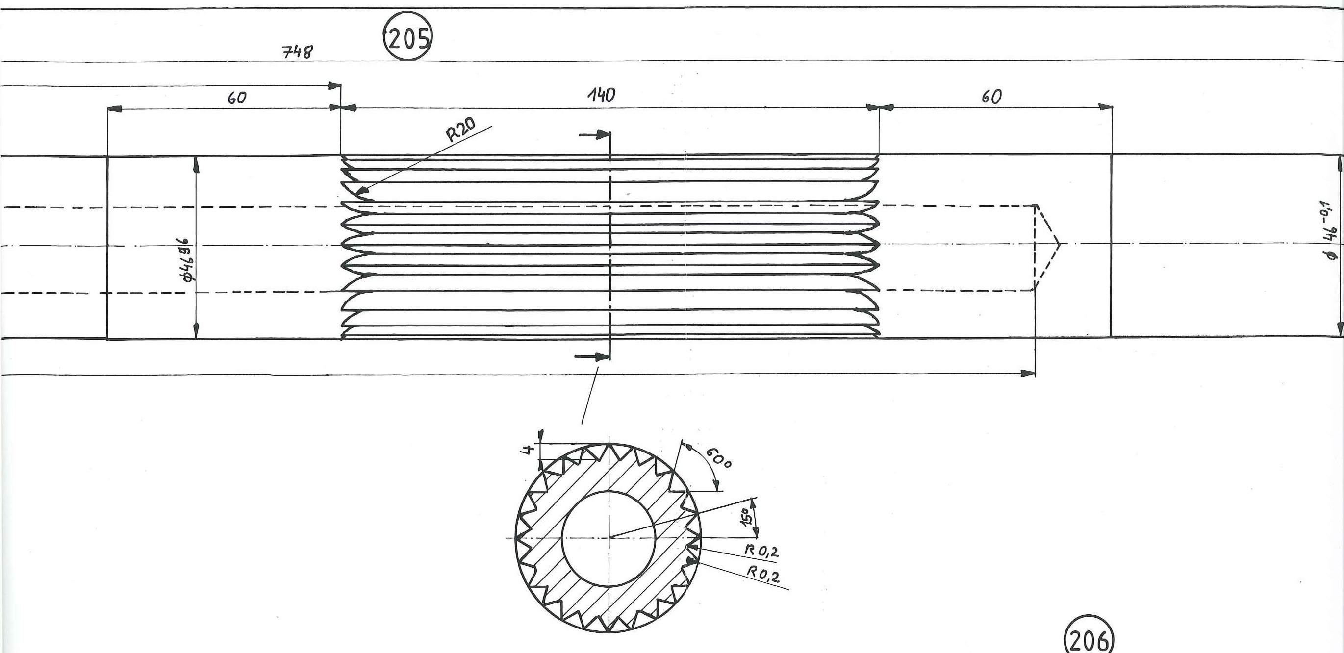

Weiß jemand wie ich in eine Welle eine Verzahnung (siehe Anhang Bild) hineinschneiden kann, mit den seitlichen Radien (R20). Ich bitte um Hilfe.
Danke Lg Nina

1.) erstelle eine einzigen Zahn und trage ihn aus
2.) nun skizzierst du die Verrundung und wählst die Verzahnungsfläche als Begrenzung für das Featrue aus
3.) Kreismuster
4.) Fertig
