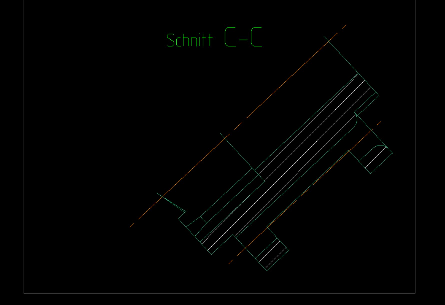

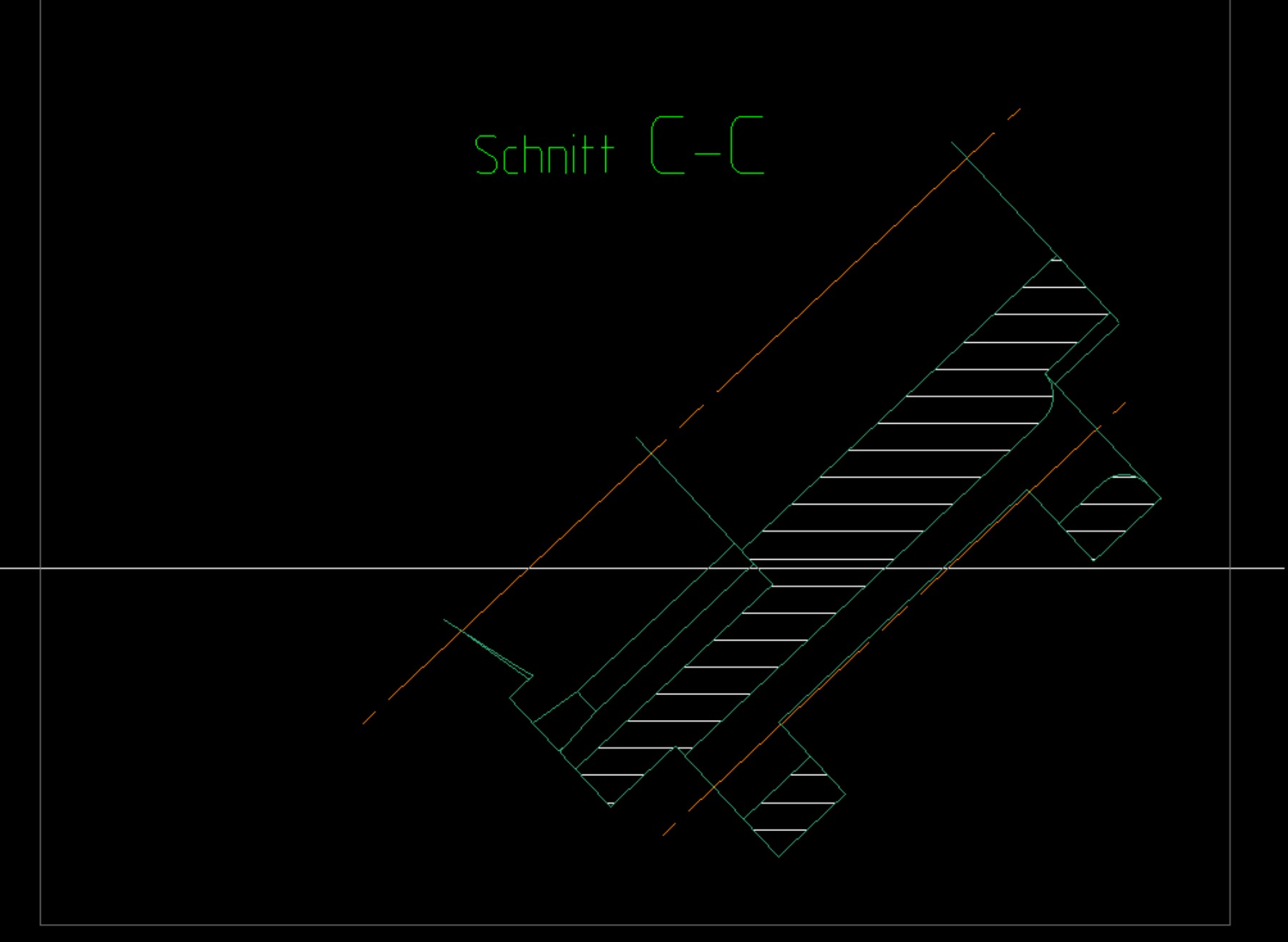

ich habe einen schrägen schnitt von 47°. da schaut die schraffur jetzt nicht so gut aus.
wenn ich jetzt über bearbeiten -> stil den winkel änder macht er mir das. aber sobald ich am modell was ändere und die zeichnung wieder aktualisiere setzt mir die nixe die schraffur wieder zurück...
edit:
bild 1 ist wie es die nixe mit der voreinstellung macht
bild 2 wie ich es haben will

hallo milan0!
hast du die option "baugruppenschraffur" im stil der ansicht aktiv?

ok hab jetzt den haken rausgemacht und jetzt klappt es
