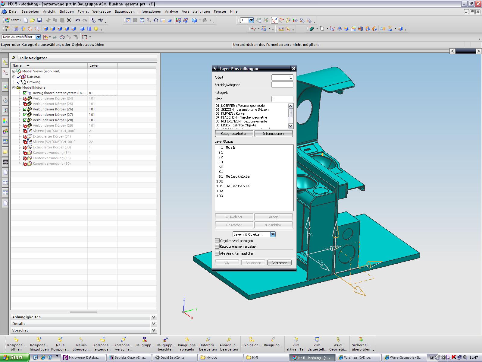

Hallo zusammen!
hat auch jemand Probleme mit dem Geometrie Linker?
NX5.0.3.2
Folgendes Phänomen tritt bei mir auf:
Ich arbeite in einer Baugruppe (max 30 Komponenten)
Nahezu alle Teile haben Geometrie Links.
Es kommt vor, daß Komponenten, die ich NICHT bearbeite, plötzlich
fehlerhaft berechnet werden. Links werden plötzlich gebrochen und alle Features sind fehlerhaft (rot und können nicht berechnet werden).
Letzte Möglichkeit ist: Teile neu erstellen!!!!!
Kann das sein? Bin ich der Einzigste??

hab noch schnell nen Screenshot gemacht!
Wir haben natürlich keine Wavelizenz, was die Nachvollziehbarkeit der gelinkten Körper recht schwierig macht...

erstellt am: 05. Mrz. 2008 14:10    Editieren oder löschen Sie diesen Beitrag!  <-- editieren / zitieren -->   Antwort mit Zitat in Fett Antwort mit kursivem Zitat    Unities abgeben: 1 Unity (wenig hilfreich, aber dennoch)2 Unities3 Unities4 Unities5 Unities6 Unities7 Unities8 Unities9 Unities10 Unities
Stehen auf wie gespeichert.
habe die BG in einen Ordner geklont um die Struktur zu vermeiden, bringt aber auch nichts,
ich kann den Fehler jetzt auch reproduzieren!!
Ohne das Teil zu bearbeiten, nur durch einen Wechsel aus der HauptBG in die UBG und wieder zurück...

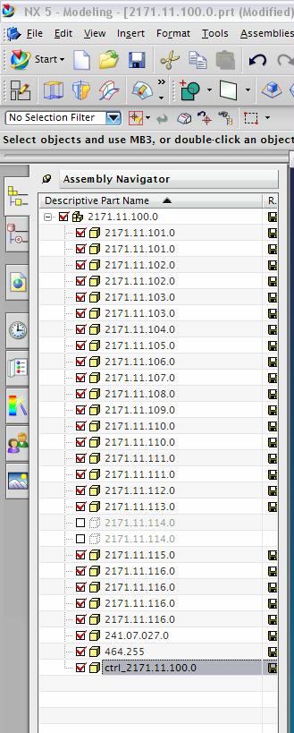

Ich habe versucht, das in NX5.0.3.2 zu reproduzieren (wir haben keine WAVE Lizenz, der ugslmd meldet das auch im Logfile ...).
(NX3 Produktivsystem, NX5 Testsystem mit NX3 Backupdaten)
Ich kann das geschilderte Verhalten aber nicht nachvollziehen. Die Links sind in NX3 wie auch NX5 alle alive (Linked Faces, Bodies, MirrorBodies, Curves - nur LinkedSketch hab ich keinen dabei gehabt) ...
Weder an den NX3 Daten noch in weiterer Folge wenn sie einmal mit NX5 gespeichert wurden und erneut geöffnet werden.
EDIT:
Im Anhang ist der ANT dargestellt:
CTRL_* enthält Definitionsgeometrie, die Einzelteile enthalten (position dependend) WAVE Links die bei dp=TopAssembly erzeugt wurden.
Auch wenn nur das Einzelteil geladen wird:
Zuerst ist der Link wie er ist - Parent unloaded
Wenn man den CTRL_Part nachlädt, wird die Referenz wieder gefunden (Unabhängig ob auch das PositionPart geladen ist)
Habt ihr mehr Details ?
