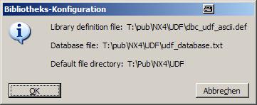

wenn ich unter Werkzeuge-->UDF-->Bibliothek konfigurieren
dann "neu laden" klicke sehe ich die übersicht <udf_konfig.jpg> welche Dateien für die UDF-Bibliothek verwendet werden.

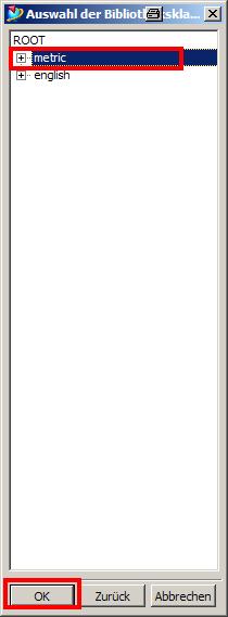

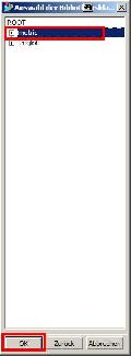

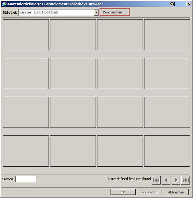

Unter Einfügen-->Konstruktionsformelement-->Anwenderdefiniert
muss ich dann auch zunächst auf dursuchen <udf_1.jpg>
dann metric auswählen und OK.
Erst dann erscheinen in der Bibliothek die unter der udf_database.txt
angegebenen UDF'S
