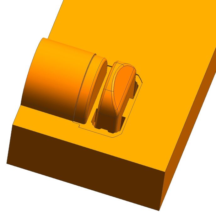

Hallo Zusammen,
ich probiere mich gerade an meinem ersten Druckgusswerkzeug und habe folgende Frage:
Ich einen Formeinsatz, in dem ich mein Teil abgezogen habe.

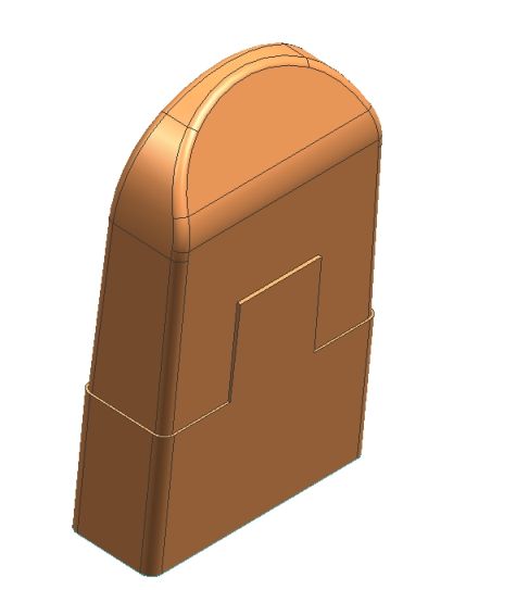

Nun möchte ich einen Teilbereich als Kern einsätzen. Gibt es eine Möglichkeit, dass ich einen bestimmten Teil, z.B. durch eine Skizze begrenzt, durch den ganzen einsatz ausschneide und in einem neuen Teil Speichere?
Aus Bild 1 würde ich gerne den Kern wie in Bild2 als neues Teil rausschneiden.
Hilfe wär sensationell....

ich nehme an du suchst die Funktion Wave Linker!
Such mal in der Hilfe danach.

Du kannst das Teil entweder mit Wave Geometrie Link bearbeiten.
Es besteht aber seit NX 4 auch die Möglichkeit mit Assemby CUT
ein Teil in der Baugruppe von einem anderen abzuziehen.

Danke für eure Hilfe.
Mein Problem ist aber, dass ich kein Teil abziehen will, sonder ausschneiden und als neues Teil speichern. Das heißt, dass ich z.B. ein Loch aus eienm Quader ausschneiden will, und den Inhalt, also den Zylinder gleichzeitig als neues Teil speichern

Du kannst doch den Zylinder mit Baugruppen/Komponenten/neu erzeugen auswählen und dann als Teil speichern!
HTHHope this helps (Hoffe, es hilft weiter) Uwe

Die Frage, die sich mir stellt: soll das Ganze assoziativ ablaufen, das sich also Änderungen mehr oder weniger automatische durch ziehen?
Wenn ja, dann würde ich dir auch den WAVE Linker empfehlen. Du erzeugst dein neues Teil, positionierst das in deiner Baugruppe und kopierst dann  per WAVE die gewünschte Geometrie in das neue Teil. Die dadurch im neuen Teil erzeugte Geometrie kannst du ganz normal weiterbearbeiten, und Änderungen am Ausgangsteil werden nachgeführt.

wie schon beschrieben läßt sich Dein Problem mit WAVE-Links lösen.
Wenn Ihr regelmäßig Druckgusswerkzeuge konstruiert ist die Lizenz für den MoldWizzard zu
empfehlen, da es für solche Anwendungen praktische Tools gibt.
