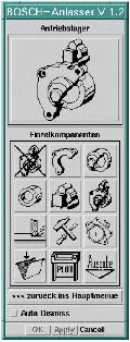

Hallo miteinander,
kann mir jemand den Unterschied von *.utd ( + deren Vorteile) zu *.tbr erklären?
Mit bestem Dank im Voraus
Henner

kurz gesagt die UTD (User Tool Defination File) sind alt (gibt es schon seit V10) und die TBR (Toolbar) sind neuer ich
glaube die sind erst mit NX gekommen.
Früher konnte man aus einem UTD andere UTD's aufrufen jetzt geht der Aufruf eines UTD am besten über einen TBR.
Natürlich kann man mit beiden Programme wie Ufunc, Grip usw. wie auch Macro (Journal) aufrufen. Mit TBR lassen sich zusätzlich auch alle interaktiven NX Befehle aufrufen.
Mir Gefallen die UTD nach wie vor besser da man damit übersichtlichere Menüs gestalten kann. Nur ich nehme an das sie wahrscheinlich einmal verschwinden werden.

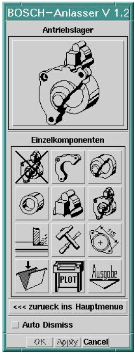

Hallo Henner,
ja die UTD's sind etwas altmodich. Man konnte aber aussagefähige, große Bildchen verwenden. Kucks du ...

Hallo Walter,
die Größe stelle ich über die Pixel ein, oder?

Hallo Henner,
das liegt an deinem Malprogramm. Microsoft-Paint bietet für die Größenangabe z.B. Zoll, cm oder Pixel an.
