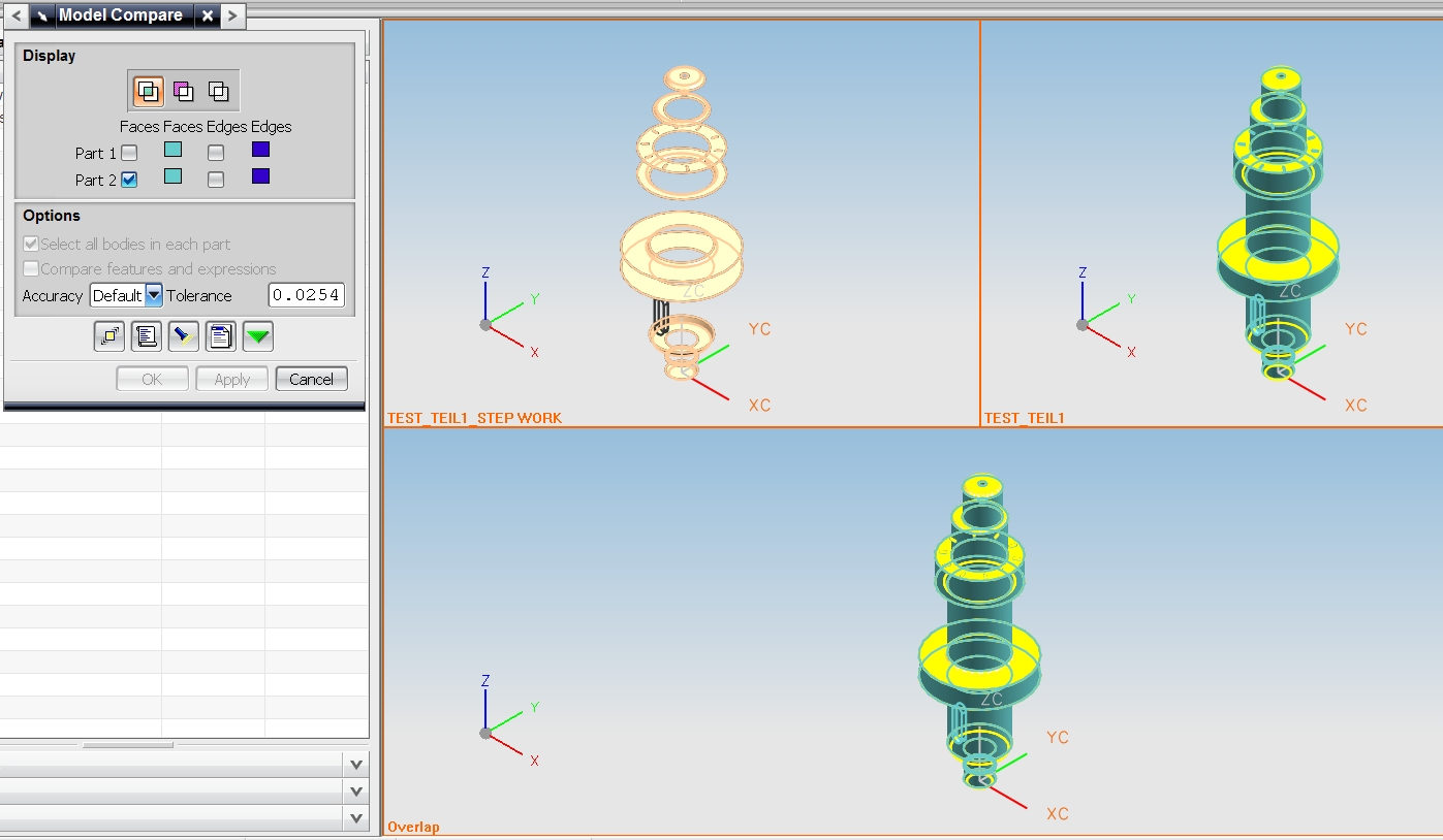

Ich exportiere ein Part in Step. Wenn ich das Original mit dem Step vergleiche sind Volumen und Oberfläche gleich.
Aber im Model Compare markiert er Kreisflächen, Fasen an Zylindern, Bohrungsspitzen, Edge Blend, Fasen, etc.
Was ist da falsch? Ich habe auch schon probiert die Genauigkeit der Spline Approximation zu erhöhen beim Export, das hatte aber keine Auswirkungen. Step203 und 214 liefern das gleiche Ergebnis.
Auch das Erhöhen der Toleranz beim Model Compare ändert daran nichts.
Bei JT funktioniert der Model Compare. Aber JT wäre ansonsten sehr schlecht zu handeln hier...
Anbei ein Screenshot:

... liegt wahrscheinlich daran, daß Elementtypen umgewandelt werden. STEP kennt z.B. keinen Edge Blend und muß daher entsprechend sog. Mapping Tables Typen wandeln.

OK... Üs sind schon mal unterwegs, aber es klingt vernichtend.
Und was könnte ich machen, um per Batch oder Translatortool größere Dateimengen in ein unparametrisches Part umzuwandeln?
Es müsste ja nicht mal Step sein. Prinzipiell reicht es auch wenn ich bei dem Part die Parameter entferne, wie es sich auch über Edit -> Features -> Remove Parameter realisieren lässt.
Gibt es da eine Möglichkeit, dass mit größeren Mengen an Dateien leicht zu machen?

Geht mit STEP über die externe Schnittstelle, einfach mehrere Parts selektieren. Für Remove Parameters in mehreren Parts müssen die halt erst mal geöffnet, dann Parameter entfernt, wieder gespeichert und geschlossen werden. Ein einfaches Program dafür sollte mit GRIP oder .Net machbar sein.
Genau da probieren wir gerade mit NXOpen und Java herum.
Hast du ein Beispiel dafür? Das wäre wahnsinnig hilfreich

Beispiel hab' ich keins, evtl. findet sich was auf UGSolutions unter http://uganswer.ugs.com/
