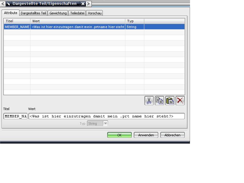

Moin !
Ich hab einfach mal nen screenshot angehängt um zu verdeutlichen was ich haben will.
Vielleicht is das jetzt klarer...ein bild sagt mehr als...
Schöne Grüsse Dr.Zarkow

Das ist dann aber nicht der "Name des Mutterteils.." sondern der Dateiname des Teils oder ?
Ab NX5 gibts ein "eingebautes" Attribut dafür, $SH_PART_NAME sollte das machen - habs aber nicht ausprobiert ob das wirklich ein verstecktes Attribut ist oder anders (und vielleicht nur im Drafting) funktioniert.
In deiner Sysinfo steht NX4 aber dein Pic schaut nach NX5 aus ?

@thomas: Genau ich möchte den Dateinamen als Attribut haben.
Ich habe das gerade mal probiert mit dem von dir angehängten "eingebauten Attribut":
-$SH_PART_NAME funktioniert nicht, auch nich in der Stückliste.
-wenn ich in eine Zelle der Stüli "<W@$SH_SHEET_UNITS>" spuckt er mir auch "mm" aus! Über Datei/Eigenschaften hab ich nun probiert dies als Attribut zu erstellen. Das hat aber nicht Funktioniert.
Kann mir jemand genau sagen was ich da eintippen müsste?
