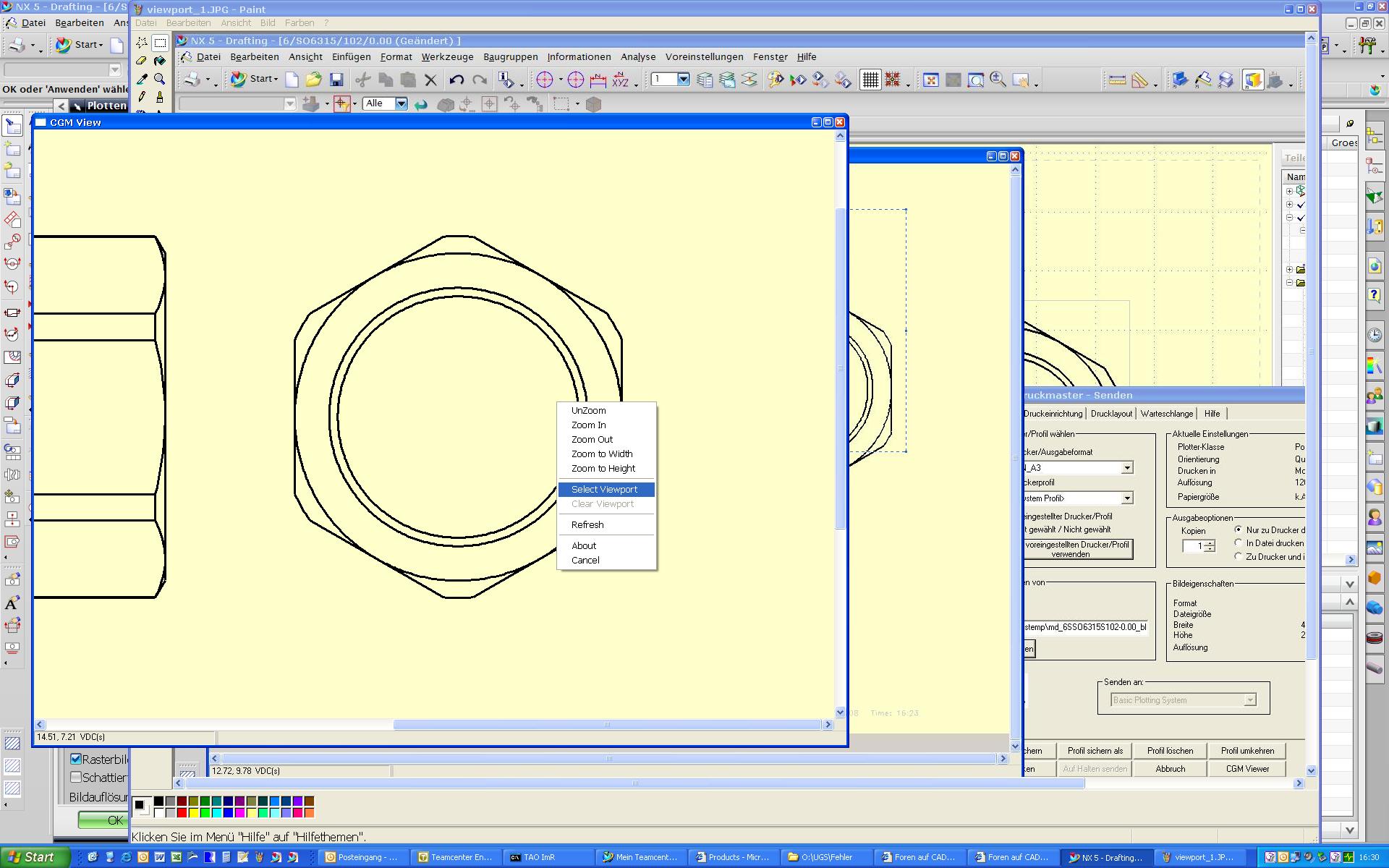

hallo zusammen
kann mir jemand sagen, mit welchen einstellungen
es unter "datei / plotten / plotten" (sdi) möglich ist,
den aktuellen bildschirm ausschnitt auf den drucker zu "jagen",
vielen dank!
gruss urs

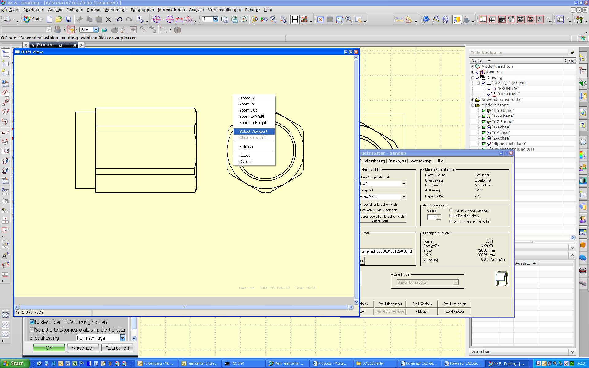

Beim Plotten geht das über den CGM Viewer. Auf den Schalter CGM Viewer drücken, dann kommt die CGM Vorschau, dann das Ausschnitt markieren, anschließend "rechte Maustaste", "select viewport", und fettig
grüße
Grüße Meinolf

Beim ersten Plotten erscheint das cgm-Fenster gelegentlich minimiert. Einmal maximiert und der Vorgang flutscht, wie von Meinolf beschrieben.

hallo meinolf
vielen dank für die beschreibung.
etwas habe ich aber noch nicht kapiert:
>>anschließend "rechte Maustaste" "select viewport"
was bewirkt das genau?
>>und fettig
und wie kommt der ausschnitt auf den drucker?
gruss urs

mit "select viewport" wählst du den markierten Ausschnitt aus. Dann einfach das Fenster schließen und auf "drucken" gehen.

DATEI -- PLOTTEN
ganz oben in diesem Menü gibt es den Punkt QUELLE. Hier kann man wählen ob die Zeichnung oder die aktuelle Anzeige geplottet wird. (NX4)
