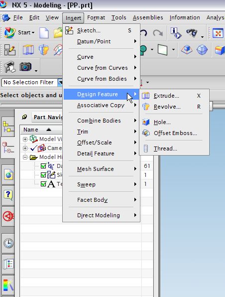

Hallo Gemeinde,
Ich lade im NX5 die System default Rolle "Advanced with full menus" und habe alle Menüs mit vollständigen Einträgen zur Auswahl. Soweit so gut!
Nun will ich aber für unsere Konstrukteure (wie in NX4) eine angapasste Firmenrolle erstellen. Solange ich nur Buttons der geladenen Toolbars auswähle auch OK, sobald ich aber im Menü ->Tools ->Customize aufrufe (oder mit MB3 im Toolbarbereich) verschwinden einige viele Menüeinträge und die Rolle ist nicht mehr aktiv.
Im NX4 gab es diesen Bug definiv nicht. Die Firmenrollen habe ich da auf dem gleichem Weg erzeugt.
Gibt es im NX5 eine neue Einstllung? Evtl. eine Default Rolle?

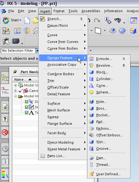

erstellt am: 19. Feb. 2008 09:36    Editieren oder löschen Sie diesen Beitrag!  <-- editieren / zitieren -->   Antwort mit Zitat in Fett Antwort mit kursivem Zitat    Unities abgeben: 1 Unity (wenig hilfreich, aber dennoch)2 Unities3 Unities4 Unities5 Unities6 Unities7 Unities8 Unities9 Unities10 Unities
Ich habe mal zwei Screenshots beigefügt. Das Bild (full_menu.jpg) zeigt das Menü "Insert" nachdem ich die System Rolle "Advanced with full menus" aktiviert habe.
Nun wähle ich mit dem MB3 im Toolbarbereich den Befehl "customize" aus und schliesse das Fenster sofort wieder. Wenn ich nun wieder das Menü "Insert" anwähle, präsentiert sich das Menü in gekürzter Form (Cropped_full_menu.jpg)
Ist das denn nur bei mir so?
  Gruß Michael

erstellt am: 20. Feb. 2008 17:53    Editieren oder löschen Sie diesen Beitrag!  <-- editieren / zitieren -->   Antwort mit Zitat in Fett Antwort mit kursivem Zitat    Unities abgeben: 1 Unity (wenig hilfreich, aber dennoch)2 Unities3 Unities4 Unities5 Unities6 Unities7 Unities8 Unities9 Unities10 Unities
Habe Fehler gefunden.
In den Anwenderstandards war keine Häkchen bei "Anpassen der Menüleiste zulassen".
  Gruß Michael
