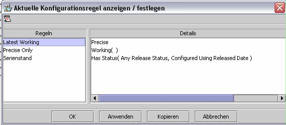

Guten Morgen!
Es geht mir um das Verhalten von Komponenten mit unterschiedlichen Revisonen in einer Baugruppe.
Beispiel: Ich habe eine Baugruppe mit 3 Teilen.
Teil 1, Teil 2, Teil 3
Von Teil 1 gibt es Rev. A,B &C
Von Teil 2 gibt es Rev. A&B
Von Teil 3 gibt es Rev. A,B,C,D
Jetzt habe ich eine BG mit den jeweiligen Komponenten mit Rev. C, B & D
Diese unterschiedlichen Stände entstehen bei uns aus dem Enwicklungsprozess und es kann dann durchaus sein dass von Teil 1 Rev. B gefertigt wird.
Bei uns ist das Laden der BG auf latest working gestellt, das heisst ja dass Teil 1 immer mit Rev. C geladen wird, aber eigentlich B drinnen sein sollte. Derjenige der die BG gemacht hat, weiss dass er die BG mit precice laden muss, aber ein anderen vielleicht nicht, oder sehe ich das falsch?
Ich habe daran gedacht, die nicht gebrauchten Stände mit einem Status zu versehen z.B. "ungültig" und TC&NX irgendwie zu sagen, dass keine Teile mit diesem Status geladen werden dürfen. Ob das geht weiss ich aber nicht.
Wäre mir eine grosse Hilfe wenn mir da jemand weiterhelfen könnte!
Vielen Dank!!!!

Status ist immer gut. Ist halt nur die Frage, wie du das machen willst. Wir arbeiten bei uns nicht mit Precise. Bei uns gibt es nur eine freigegebene Revision, alle anderen haben entweder keinen Status, weil sie entweder bearbeitet werden, oder sie haben den Status "Veraltet", weil sie eben nicht mehr aktuell sind. Wir machen eine neue Teilenummer auf, wenn wir "zwei Stände" eines Teiles bestellen wollen. Wird ein Teil revisioniert und die neue Revision freigegeben, wird die alte automatisch auf veraltet gesetzt und kann somit nicht mehr bestellt werden.
Dass man per Laderegel Teile mit einem bestimmten Status beim Laden ausschließt, das geht natürlich schon. In diesem Fall müsst ihr halt eine neue Laderegel definieren. Aber wie soll das gehen, wenn ihr bei einer Materialnummer zwei freigegebene Revisionen habt. Woher soll NX wissen, welche dieser Revisionen geladen werden soll? Geht meines Wissens nur mit Precise. Und wenn das Teil dann doch mal auf "Veraltet" gesetzt wird, wie macht ihr das dann in den Baugruppen? Ändert ihr alle und tauscht die Teile von Hand aus?

Danke für deine Mail! Es ist nicht so dass 2 Revisionen freigeben sind, das ist so wie bei euch, es kann nur eine freigegene geben! Aber die freigegeben ist nicht immer die letzte. z.B Wenn ein Teil Rev. A, B & C hat kanns durchaus sein dass B freigegeben wird, geladen wird aber C.

bei uns gibt es eine Laderegel "Freigabe". Dort werden die Teile nach folgenden Regeln geöffnet:
- zuerst wird nach einer freigegebenen Revision gesucht. Wird eine mit Status "Freigabe" gefunden (zwei oder mehrere freigegebene kann es bei uns nicht geben), dann wird diese Revision geladen.
- wird keine freigegebene Revision gefunden, wird die aktuellste Revision des Teils geladen.
Dann haben wir noch die Laderegel "Latest Working". Da werden alle Teile in ihrer jeweils aktuellsten Revision geöffnet.
Wir haben auch noch weitere Laderegeln, diese werden aber selten bis gar nicht genutzt.

Stimmt, aber Laderegeln einrichten schon.
Und zwar kommst du in das Menue nur über einen aktiven PSE rein (ConfigurationRule), dann ists ziemlich selbsterklärend ... (Beschreibung gilt für V9, 2007 hab ich noch nicht näher erforscht - sollte aber ähnlich sein)
Allerdings sollte man das restliche System auch ordentlich aufgebaut haben (Stati ...), d.h. ohne entsprechenden Überlegungen loslegen kann gefährlich sein ...
