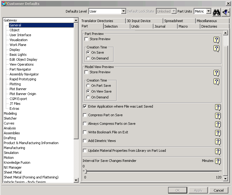

Tach Leute,
kurze Frage, kann man in NX einstellen das automatisch alle 30 Minuten gespeichert wird ?
Gruß und Danke für Info
Batibaby

automatisches Speicher konnte ich nicht finden, nur eine erinnerung:
File >Utilities > Customer defaults > Gateway > General > Part
gaaanz unten: "Interval for Save Changes Reminder"
Grüße,
Ralf

Sowas gibt es ab NX5

hallo,
will ja nicht kleinlich sein, aber die einstellung gibt es schon ab NX4
