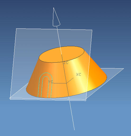

bin neu hier und habe gleich ein Problem. Vielleicht kann mir jemand helfen. Ich muss an einem Kegelmantel eine Nut erzeugen 3mm breit und 2mm tief und die nut soll so aussehen wie ein U. Alle Versuche bisher sind gescheitert. Hilfe!

ich habe mal ein Bild eingefügt und da wo die Skizze ist solte ich da U 2mm nach Innen Extrudieren. Haut aber nicht hin da ja der Kegel gewölbt ist.

such mal hier im forum nach sweep oder extrudiert. du musst einen querschnitt entlang der beiden u-kurven laufen lassen, um den auszuschneidenden körper zu erzeugen.

wieso sollte das nicht hinhauen. kannst ja den extrusionsvektor an x ausrichten.
oder lieg versteh ich nicht ganz was du willst...
dachte anfangs das du was ganz anderes meinst

Wahrscheinlich soll die Tasche von der Kegelfläche
aus gesehen überall konstant gleich tief sein.
Kann man evtl. die Skizze auf die Oberfläche
projezieren oder aufwickeln und dann extrudieren?

Hallo Silbermond,
so könnte man es machen. Es gibt aber noch andere Möglichkeiten. Ob es genau so ist, wie du es brauchst, weiß ich natürlich nicht.

versuchs doch mal mit der allgemeinen Tasche (General Pocket). Da kannst du die Skizze mit bestimmten Richtungsangaben auf die Fläche projizieren, Offset-Optionen definieren und direkt die Vertiefung erzeugen. Ggf. wenn das nicht ausreichend ist vorher die Skizzenkurven auf den Kegel wickeln mit Auf- u. Abwickeln unter Einfügen -> Kurve aus Kurven (ganz unten im Pull Down).
