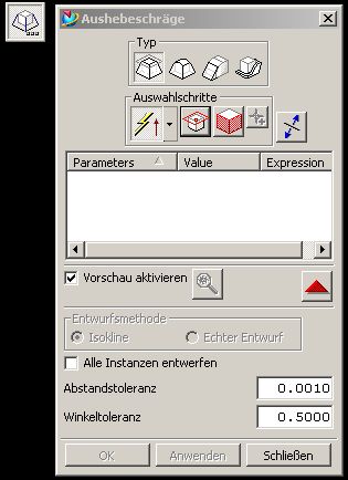

kennt jemand eine Möglichkeit, bei der Featureerzeugung sich das "alte" Menü anzeigen zu lassen. Bei uns kommt immer das "neue".
Danke + Gruss
Henner

IMHO geht das in der 4er NiXe über die Anwenderstandards. Wo genau, weiß ich aber nicht mehr, wir haben mittlerweile die 5er Version.

Ich habe das "neue" Menü noch nie gesehen. Bei uns erscheint in der NX4 immer das "alte" Menü. In den Anwenderstandards haben wir wissentlich hierzu auch nichts umgestellt.
Normalerweise erscheinen eher die alten Menüs, wenn Features mit einer Vorgängerversion erstellt wurden. So erscheinen in NX5 bei Teilen, die mit NX <5 erstellt wurden oft alte NX4 bzw. NX3 Menüs.

Morjen,
erstmal besten Dank für Eure Antworten.
Nach ein bißchen Suchen konnte ich die Einstellung nun doch finden:
Anwenderstandards=>Gateway=>Benutzerschnittstelle=>verschiedenes=>Dialogleiste anstelle des Dialogfensters anzeigen
Henner
