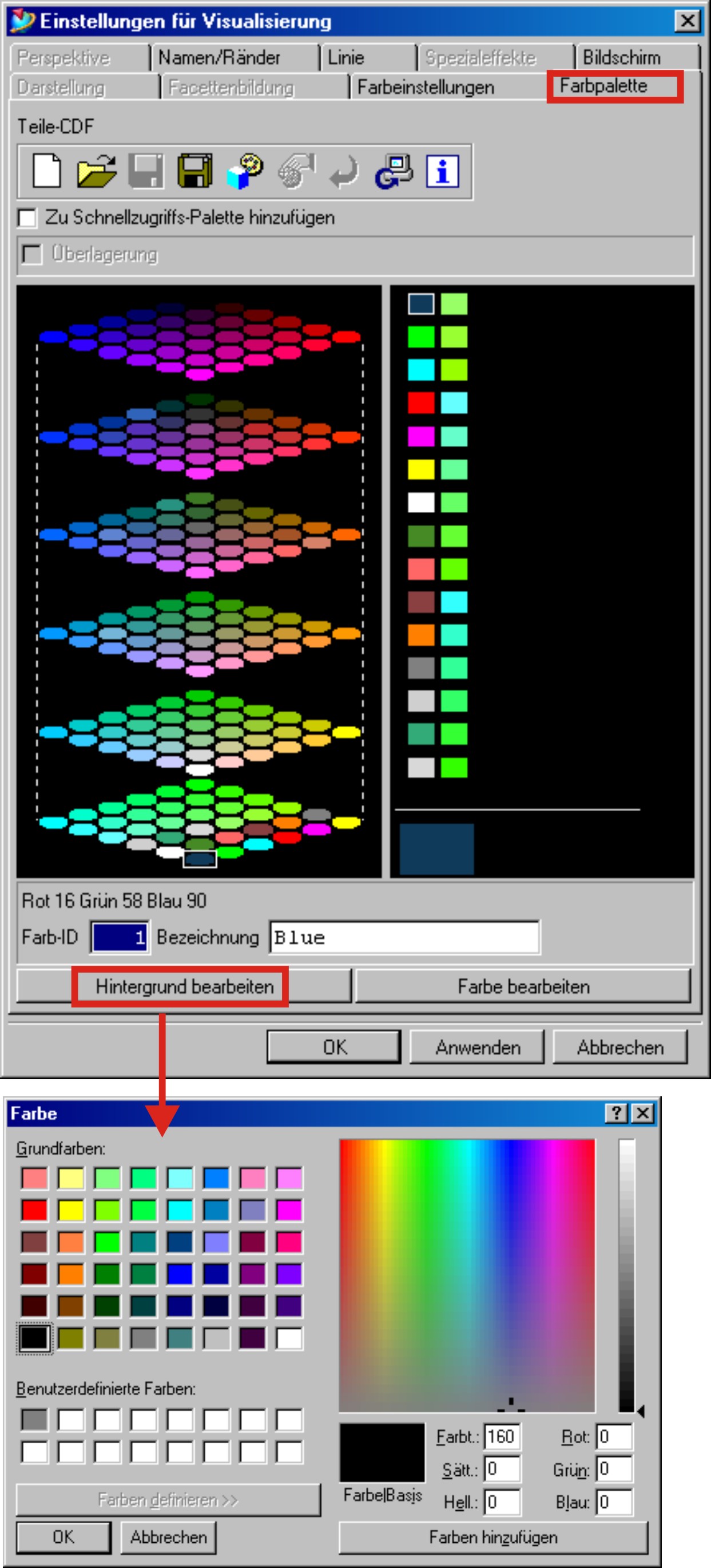

das hat soweit alles gut funktioniert, ein Problem bleibt jedoch noch:
In der Zeichnungserstellung kann ich leider die Hintergrund- und Linienfarbe des Zeichnungsblattes im Monochrom Modus nicht beeinflussen. Allerdings kann dies auch an meinen fehlenden UG Kenntnissen liegen. Weiß jemand von euch, wo ich das einstelle? (In den Visualisierungseinstellungen -> Farben kann ich nur die Farben in der Buntansicht beeinflussen).

schau mal im drafting unter
voreinstellungen -> Visualisierung
im anhang findest die fenster. gewünschte farbe auswählen
und dann auf farbe hinzufügen -> ok -> anwenden/ok
oh sorry überlesen das du mit nx5 arbeitest...

NX5 und NX3, je nachdem, in dem Fall NX3
Wenn ich die Hintergrundfarbe hier umstelle, hat das nur Auswirkungen auf die farbige Blattansicht, sobald ich auf Monochrom stelle bleibt der Hintergrund schwarz, die Linien weiß. Ich hätte aber gerne grauen Hintergrund mit schwarzen Linien (wohlbemerkt in der Monochrom Ansicht).

Hallo Tömme,
die monochrome Ansicht kannst Du nicht einstellen. Die ist IMHOIn my humble oppinion (Meiner Meinung nach) immer grau. Aber wenn Du mit dem Master-Model Konzept arbeitest, heisst zwei separate Dateien, dann kannst Du jeder Datei eine eigenes Farbtabelle (*.cdf) zuweisen. Das hat aber wie Du schon bemerkt hast, nur Auswirkungen, wenn Du im Drafting dann auch im Farmodus arbeitest.

Hallo Tömme,
Upps, vergiss den ersten Teil, den ich geschrieben habe. Natürlich kannst Du die Hintergrundfarbe für die monochrome Darstellung in den Anwenderstandards unabhängig von der Hintergrundfarbe der Farbtabelle einstellen.
