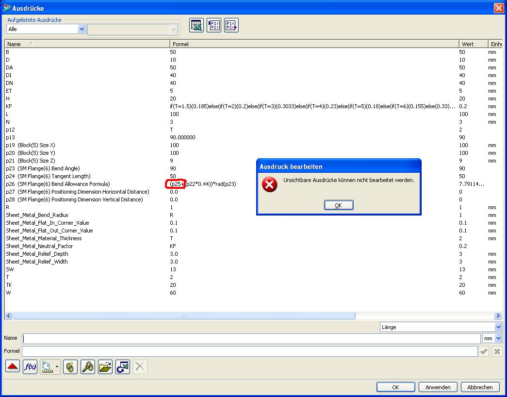

Hallo Gemeinde,
ich habe in der Toolbox "Ausdruck" unsichtbare Ausdrücke aufgespürt. Macht mal einen Flansch mit den alten SMD Werkzeugen, schaut euch den Ausdruck "Band Allowance Formula" an. Hier der erste Ausdruck nach der Klammer ist sonst nirgends zu finden. Wenn man (in meinem Fall p25) diesen von Hand ändern will, meckert die Nixxe, dass man unsichtbare Ausdrücke nicht editieren darf. Will ich auch gar nicht ändern, da es sich um den Biegeradius handelt.
Worauf ich eigentlich hinauswill: Kann man die unsichtbaren Ausdrücke wenigstens sichtbar schalten?
cu boffix

Was bezweckst du damit ("sichtbar schalten")?
Die BAF kannst du auch anders ändern, wenns sein muß (und sie ist nicht der Biegeradius).

ich habe nie behaupted, dass Sie der Biegeradius ist. Ich hatte bemerkt, das ein unsichtbarer Ausdruck Teil der Biegeformel ist!
Mich hätte interessiert, was es sonst noch so an unsichtbar geschalteten Ausdrücken gibt...
Und daher die Frage: Kann man nsichtbare Ausdrücke sichtbar schalten?

hallo boffix
ich arbeite sehr viel mit blech, neu und alt, ich kann aber dein
fehler nicht nachstellen, kannst du das modell raufladen?
ich habe noch nie "ausgeschaltete ausdrücke gesehen", auch nicht in blech,
auch wenn die verwendung des alten blechmoduls schon etwas speziell ist,
und das besonders bei der biegeformel und co.
gruss urs

Hallo Sirius,
mach einen Block, daran einen normalen Flansch mit dem alten SMD. Dann schau Dir die Biegeformel in den Audrücken an. Der Erste Ausdruck nach der Klammer (siehe Bild oben- dort war es p25) wird sonst nirgends dargestellt! Wenn ich p25 editieren will, kommt heraus, das es sich bei p25 um den globalen Biegeradius handelt. Genau sehe ich auch die "Lösung"... Wird der Biegeradius nicht global eingestellt, wird er wohl auch sichtbar bleiben.

hallo boffix
ok, habe das nun gemacht, und dein problem gesehen.
doch was ist den nun genau die frage dazu?
denn im nx4 sind im alten blech die ausdrücke die in
den voreinstellungen gestzt sin nihct sichtbar, somit auch nicht
im selektierbar. dies muss in den vireinstellungen geändert werden,
und das fine ich ok so, oder?
ich habe das problem vor einem jahr beim amstieg auf nx4 schon gesehen. aber wir arbeiten nun sowieso nur noch mit dem neuen blech!

die frage war/ ist, wie/ ob die unsichtbaren eingeblendet werden können. Wir arbeiten noch nicht so lange mit NX4, und neuen Versionen stehe ich immer sehr skeptisch gegenüber. Das kennt wohl jeder.
Überhaupt bin ich derzeit noch damit beschäftigt, vernünftige Abwicklungen zu erzeugen. Wir machen dass im Gegensatz zu Dir noch über den alten Weg. Dort haben wir in der Vorgängerversion beim Abwickeln die Biegeformel an die Blechstaerke angepasst. (diese 0.44 durch den ermittelten Wert getauscht) Wenn wir das in NX4 auch machen, kommen stets die gleichen Maße raus, völlig wurscht was in der Biegeformel eingegeben wird.

..das neue blechmodul hat die biegeformel in den anwenderausdrücken!(unter blech / allg. / globale...)

erstellt am: 04. Feb. 2008 15:33    Editieren oder löschen Sie diesen Beitrag!  <-- editieren / zitieren -->   Antwort mit Zitat in Fett Antwort mit kursivem Zitat    Unities abgeben: 1 Unity (wenig hilfreich, aber dennoch)2 Unities3 Unities4 Unities5 Unities6 Unities7 Unities8 Unities9 Unities10 Unities
also was ich nu rausgefunden habe: NX4 nimmt die geänderte Biegeformel, (0,44 ersetzt durch ermittelten Wert) wenn in den Voreinstellungen/ Abwicklung das Häkchen bei [U]"Biegeformel verwenden"[/U] gesetzt ist!
Also kommt der Haken raus, damit die Abwicklungen mit der dort gesetzten Biegeformel gerechnet werden...
