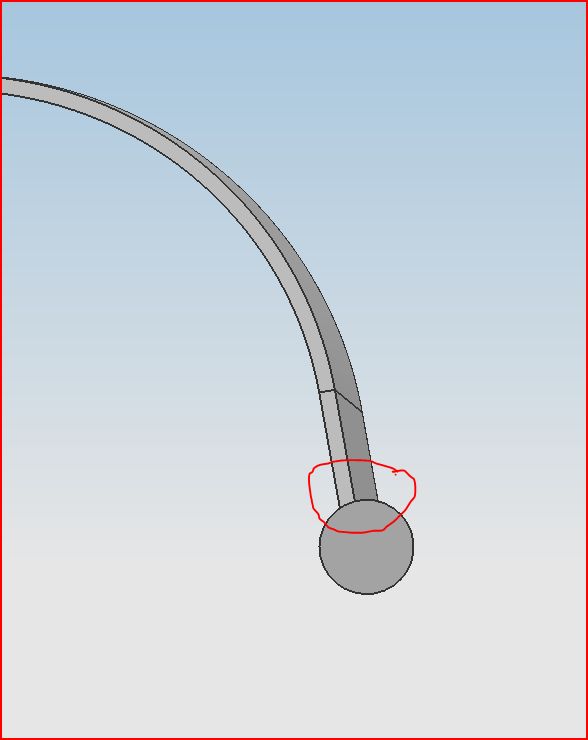

leider fehlt mir hier dei Erfahrung. Ich habe ein bauteil, querverbinder, wasmir sorgen macht.
Es wird ein grundgestell für ein Helikopter Modell das ich bauen moechte.
Da es schwer ist sofort zu erklären habe ich das NX5 part und Bilder angehängt
kapier nicht mal ich was ich schreibe
Deswegen habe ich es mal angehängt und denke mir kann jemand helfen.
Das Bauteil ist NX5

au sorry voll durchn wind wie immer.

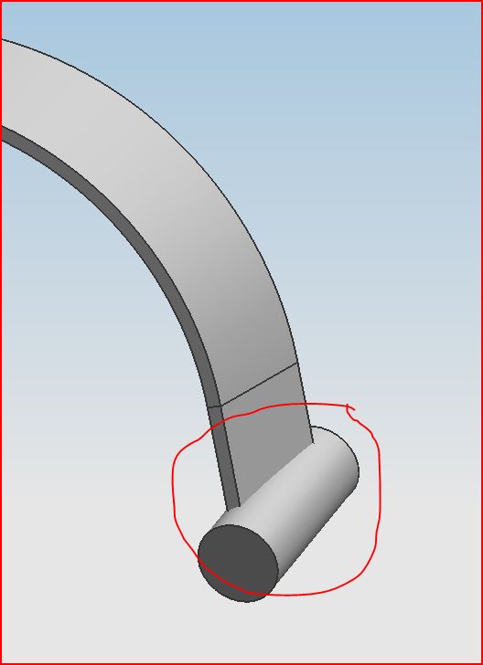

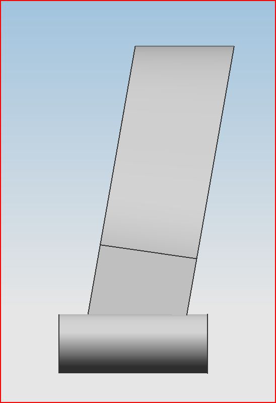

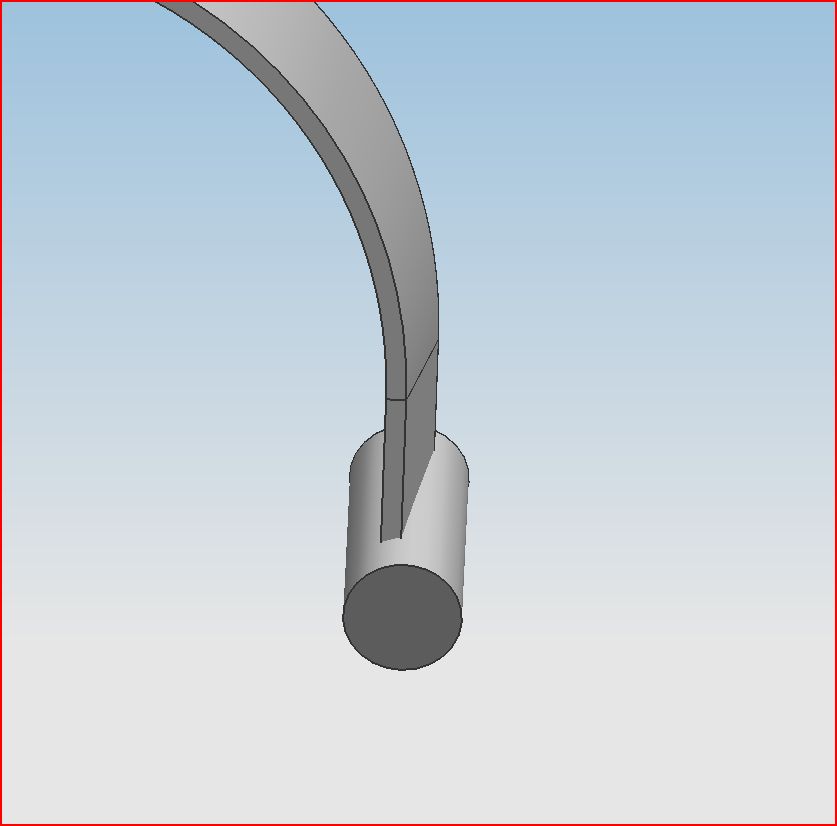

das problem wie du auf dem 3D screenshot sehen kannst ist mein Blech ( so nenne ich es mal), was das Auflager bilden soll für weiter Montagen. Dazu muss es  unten auf dem Zylindrischen körper angebracht werden, und ich möchte das es dort nicht verdreht ist.
hab mal noch ein bild dazu gemacht um es zu verdeutlichen
Bild 1: in dieser Flucht ist es ok
Bild : das blech ist verdreht sollte in der flucht stehen
so da wo die roten kringel drumm rum gezeichnet sind sollte es in der gleichen richtung laufen wie der Zylinder
[Diese Nachricht wurde von jackass80 am 01. Feb. 2008 editiert.]

Hallo Herr Hogger,
ich verstehe Ihre antwort nicht ganz. Das Bauteil ist unten verdreht am anschluss, es muss aber in der Flucht angeschlossen sein. ich bekomme es nicht hin NX und wollte hier fragen ob mir jemand helfen kann den Weg zu erklären wie es geht.
Aber mir scheint ich drücke mich falsch aus, aber besser erklären kann ich es nicht leider.
Falls jemand das Teil mal öffnet ist es sofort zu sehen das an dem Zylinder das Blech nicht gerade weg leuft sondern in sich verdreht. Ich habe das mit dem Varitanional Sweep gemacht was flasch ist vermute ich.
Aber Ihre Antwort habe ich leider nicht verstanden wie Sie das meinen.

Hallo jackass,
mögliche Funktionen für Dein "Blech" wären u.a Swept und Styled Sweep. Besteht das Teil aus geraden und kreisförmigen Abschnitten, kannst Du es auch mit Extrude und Rotation zusammensetzen.
Wird ein Profil bei der Austragung verdreht, liegt's meist an einer fehlenden Angabe ( 2. Kurve, Vektor etc.) Details findest Du sicher in der NX- Doku.
Gruß, Michael

Hallo, habe mal genau das Teil modelliert!
geht mit Einfügen/Extrudieren/Extrudiert.
1. alle Profile auswählen (am gleichen Punkt, Verdrehung beachten!)
2. Leitkurve auswählen
ok
