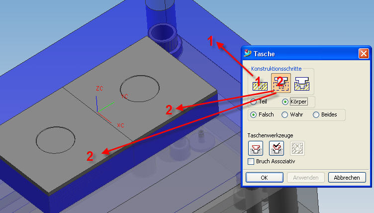

Hallo Forum,
Ich habe ein Problem mit der Funktion Taschenkonstruktion im Moldwizard (NX4, NX5). Ich möchte die Ausnehmung für die Formeinsätze als Tasche von den Formplatten abziehen und komme mit der Funktion nicht zurecht.
Kann mir dabei jemand helfen bzw. die Vorgehensweise beschreiben?

Hallo Florian,
arbeite zwar mit dem MoldWizzard, aber die Taschen-Funktion verwende ich eigentlich nicht.
Ist aber ganz einfach - siehe Anhang. Macht aber nichts anderes als einen linked Body und autom. substract im Zielkörper (=Formplatte)....
