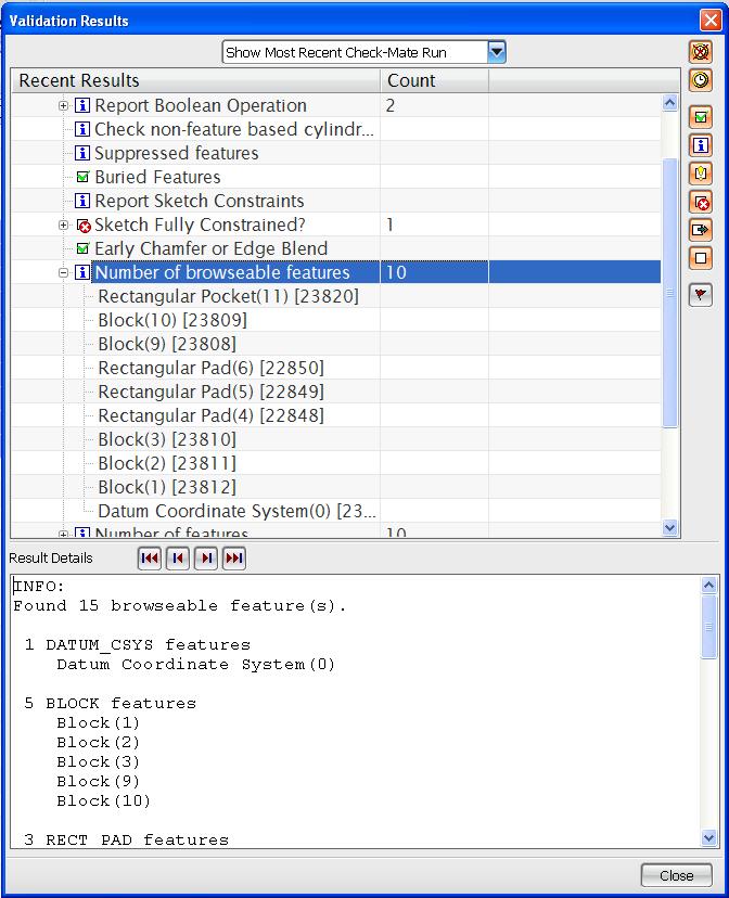

Im Fenster, dass nach dem Durchlauf eines Checks die Validationsergebnisse anzeigt werden bei Checkern wie z.b. %mqc_report_browseable_features höchstens 10 Ergebnisse direkt aufgelistet und sind damit anklickbar und werden im Arbeitsfenster farbig markiert.
Alles was über 10 hinaus geht wird leider nur noch unten in den Details angezeigt und ist damit nicht mehr anklickbar.
Weiß jemand an welcher Stelle man drehen muss, um die Anzahl hier zu erhöhen?

NX4: Dienstprogramme -> Anwenderstandards
Siehe angehängtes Bild

Perfekt! Danke! Üs sind schon raus.
In NX sieht das Menü für die Customer Defaults zwar etwas anders aus, aber dort unter Analysis->Check-Mate->View Results findet man die Option dann auch leicht.
