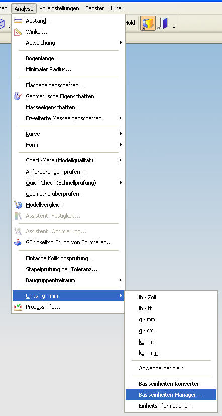

Ich verwende NX4 und habe die Einheiten grunsätzlich auf kg - mm eingestellt. Für eine Textnotiz mit Gewicht und Fläche hab ich mir dann im 3D eine Analyse gespeichert und den erhaltenen Parameter in der Notiz verwendet(sieht so aus: <X0.2@p537> ). Leider erhalte ich die Werte in kg und mm^2, benötige aber m^2. Eine Division zur Korrektur ist nicht möglich und ein Verändern des Werts "X0.2" ändert lediglich die Anzahl der Kommastellen.
Gibt es also überhaupt eine Möglichkeit m^2 zu erhalten ohne die Systemeinheiten zu verändern?

ist m.w. nicht möglich, aber du kannst ja im ausdruckeditor eine umrechnung in einen anderen parameter durchführen und den umgerechneten parameter in deine textnotiz schreiben.

brauche auch manchmal andere Einheiten, ist aber ganz einfach zu ändern, siehe Anhang.
Gruß Michi

super! 10 4u!
